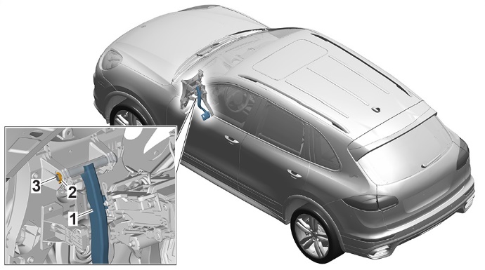

99916609201 → Стопорное кольцо 1 шт. (требуется только в случае необходимости)
Монтажное положение стопорного кольца на педали тормоза
1 - Педаль тормоза
2 - Стопорное кольцо болта крышки подшипника
3 - Болт крышки подшипника

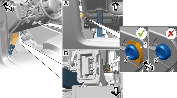

4 Произвести визуальную проверку при помощи переносной лампы и проверить, -1- правильно ли на кронштейне подшипника -2- установлено серебристое стопорное кольцо (слева на кронштейне подшипника педали тормоза).
Вариант A:
произвести визуальную проверку установки стопорного кольца через отверстие между облицовкой рулевой колонки и облицовкой под передней панелью -A- .
Вариант B:
произвести визуальную проверку установки стопорного кольца, посмотрев из пространства для ног вверх в направлении кронштейна подшипника педали тормоза -B- .
Если стопорное кольцо находится -1- на болте крышки подшипника -2- и оно установлено правильно, как показано на рисунке, → Визуальная проверка стопорного кольца перейтик пункту 7.
Если стопорное кольцо -1- на болте крышки подшипника -2- отсутствует, перейти к пункту 5.

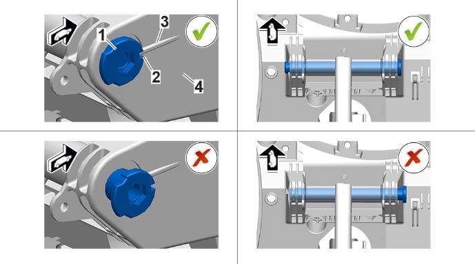

5 Проверить и обеспечить правильное расположение болта крышки подшипника.
Запорный буртик болта крышки подшипника -1- (с правой стороны на кронштейне подшипника педали тормоза -4- ) снабжен канавкой -2- . Поэтому болт крышки подшипника можно установить только в определенном положении.
Если запорный буртик болта крышки подшипника не прилегает к кронштейну подшипника заподлицо -Снизу слева- , следует убедиться, что болт крышки подшипника еще полностью не выскочил из левой опоры кронштейна подшипника. Если еще нет, это можно определить по длине, на которую болт крышки подшипника выступает из кронштейна подшипника с правой стороны, а затем дополнительно проверить при помощи педали тормоза. Для этого рукой нажать на педаль тормоза слева направо в направлении педали акселератора. Если педаль тормоза больше не удерживается в своем монтажном положении и с одной стороны проваливается вниз, болт крышки подшипника уже полностью выскочил из левой опоры кронштейна подшипника. В этом случае дальнейший порядок действий необходимо согласовать с контактным лицом Центра технической компетенции (TCC) Вашего импортера.
Если болт крышки подшипника не прилегает заподлицо к кронштейну подшипника, однако еще не выскочил из левой опоры -Снизу справа- , вновь вставить болт крышки подшипника заподлицо и проследить за тем, чтобы канавка -2- болта крышки подшипника правильно располагалась по отношению к направляющему выступу -3- на кронштейне подшипника -4- . Только в этом случае гарантировано то, что болт крышки подшипника устанавливается в правильном положении и не провернется.

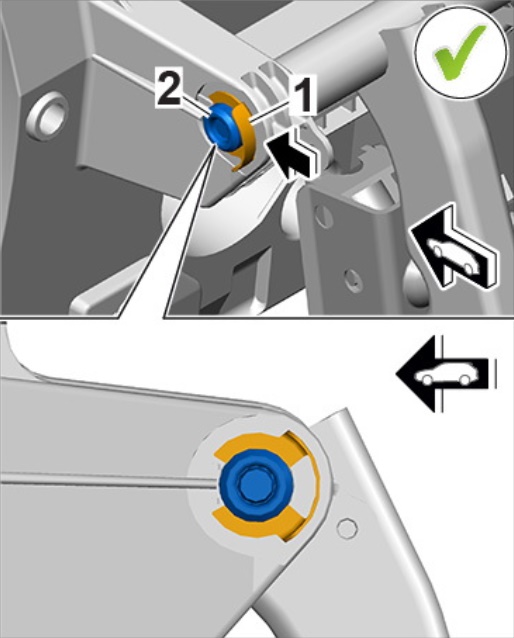

6 Надвинуть новое стопорное кольцо -1- на болт крышки подшипника, -2- как показано на рисунке -стрелка- , до защелкивания стопорного кольца.
информация
Стопорное кольцо фиксируется неправильно, если буртик кольца находится сбоку-стрелка-.
