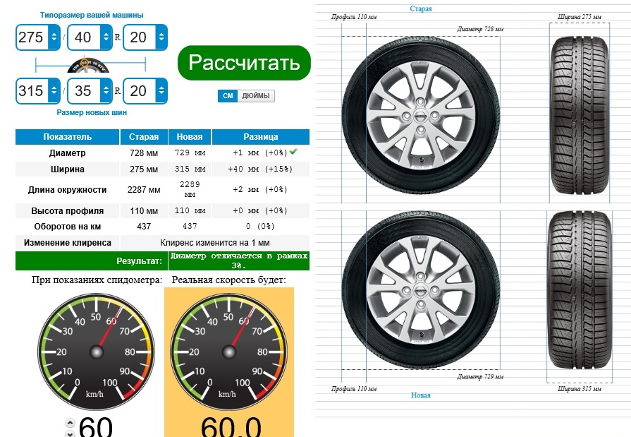

Владимир, в следствии чего будет повреждена раздатка? Диаметр колес ведь одинаковый, разница в 1мм. Бывает и на одноширокой резине разница больше в следствии неравномерного износа.

Блок управления раздаточной коробки очень чувствительный к разнице вращения колес. Бывало даже из-за неравномерно изношенного протектора резины колес, были проблемы догоняющего удара.

Другими словами на работу блока влияет диаметр колес спереди-сзади, а не ширина резины. Тогда и одноширокую резину разного износа не рекомендуется ставить (очень распространенный случай, ставят повсеместно). Диаметр 275/40 и 315/35 одинаков, что кмк не скажется на работу раздатки.
