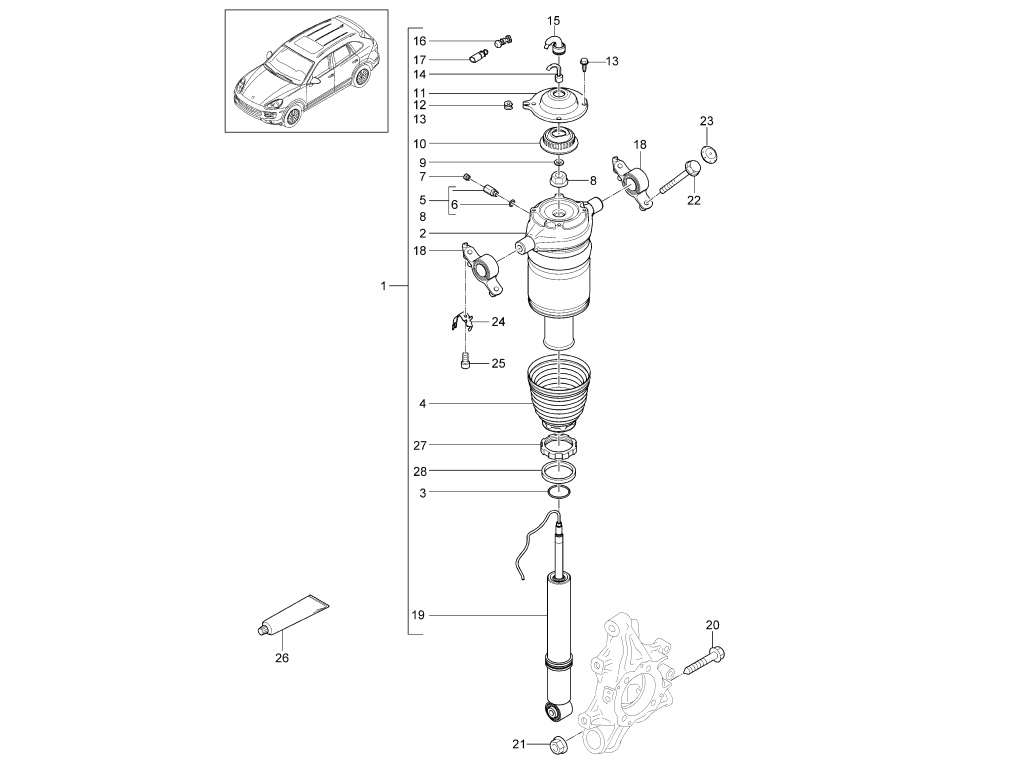

15.09.2014, 15:39   #9
lot
Здраствуйте Владимир!
отправьте пожалуйста ссылку на схему стойки с расшифровкой наименования деталей (где опора, где подушка и т.д.).
Мне поменяли аммортизаторы, но стук остался, что еще может стучать в стойке (отметьте пожалуйста на схеме).
Заранее спасибо.
С Уважением,
lot
15.09.2014, 16:34   #10
Сообщение от lot Посмотреть сообщение
Добрый день.
стойка, стук
