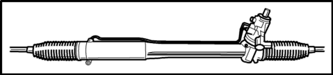

здравствуйте, подскажите пожалуйста такой вопрос, бежит рейка с правой стороны, бывший хозяин менял полностью тяги рулевые, сервисы у нас рукожопы полные, грешу на их работу, что может быть? Сальник? Есть ремкомплект рейки и как мне устранить течь? Или только замена рейки? Если есть номера сальников, напишите пожалуйста
в оригинале не поставляются ремкомплекты...
Сообщение от gyginot271 Посмотреть сообщение
да
нет

спасибо, тогда такой вопрос, снятие и установка рейки, нет ли мануала?

еще такой вопрос, подскажите пожалуйста,после установки рулевой рейки, что нибудь нужно делать?
06.08.2013, 15:59   #6
в смысле?....как минимум сход развал...
