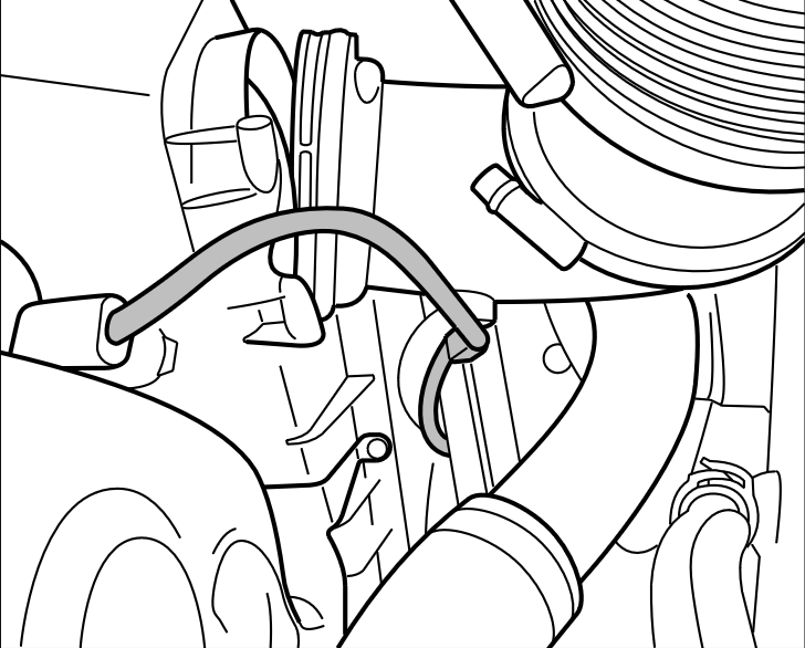

Собственно задумался почистить.... может кто скинет мануал..с чего начинать раз орку воздуховодов и до снятия дросселя. Спасибо.
16.05.2017, 22:21   #2

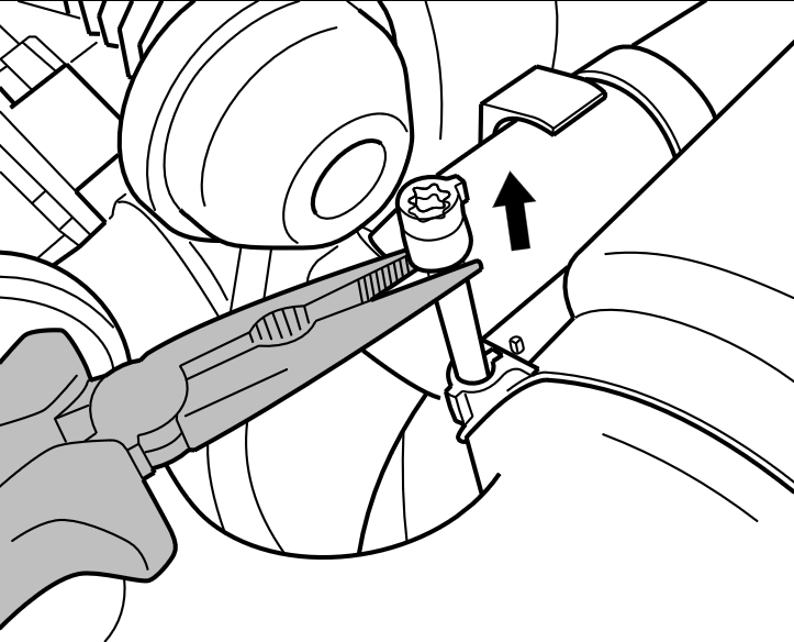

Предварительные работы

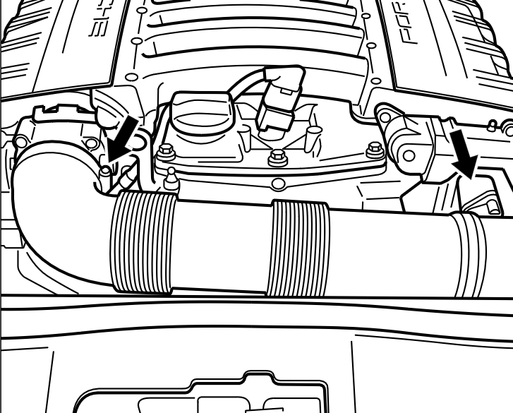

1. Демонтировать воздуховод дроссельной заслонки.

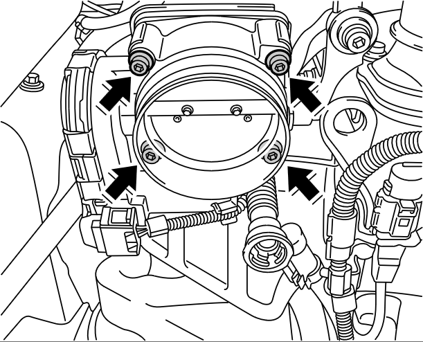

Демонтаж блока дроссельной заслонки

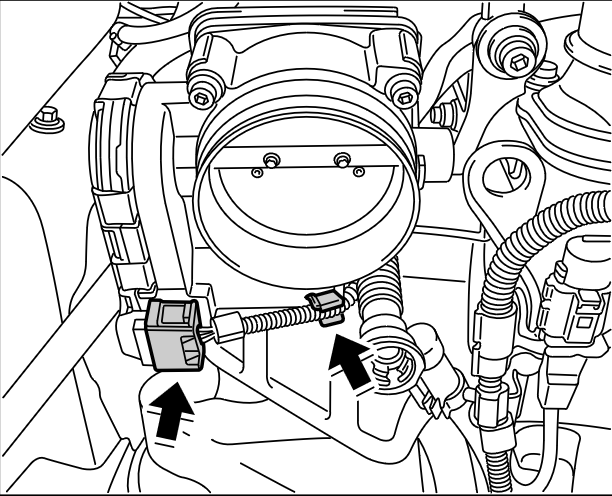

1. Отсоединить кабельный разъем блока дроссельной заслонки и извлечь кабель из клипсы -стрелки- .
2. Ослабить четыре винта блока дроссельной заслонки -стрелки- . Снять блок дроссельной заслонки и проверить состояние уплотнительного кольца. Заменить уплотн. кольцо при необходимости.

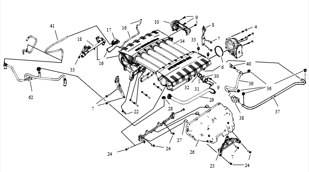

Монтаж модуля дроссельной заслонки
Модуль дроссельной заслонки и система впуска
Система впуска
4 - Винт → Момент затяжки: 7 Nm
6 - Уплотнительное кольцо, проверить, при повреждении заменить
7 - Винт → Момент затяжки: 23 Nm
8 - Транспортировочная проушина, со стороны выпуска ОГ
9 - Винт
10 - Привод механизма изменения геометрии впускного коллектора (распределитель впускного воздуха)
16 - Вакуумный канал
17 - Переключающий клапан
18 - Трубопровод ОЖ
22 - Винт → Момент затяжки: 8 Nm
24 - Винт → Момент затяжки: 20 Nm
25 - Держатель
26 - Теплоизоляционный экран (щиток)
27 - Скоба
28 - Заглушки (вакуум)
29 - Система вентиляции картера двигателя
30 - Штуцер отопителя
31 - Уплотнительное кольцо
32 - Уплотнительное кольцо
33 - Фиксатор
34 - Распределитель впускного воздуха (впускной модуль)
35 - Винт трубы ОЖ
36 - Пружинный хомут
37 - Шланг вентиляции топливного бака (AKF)
38 - Клапан вентиляции топливного бака (AKF)
39 - Шланг вентиляции топливного бака (AKF)
40 - Быстроразъемное соединение
41 - Вакуумный канал
62 - Вакуумный канал усилителя тормозов
1. Проверить состояние уплотнительного кольца для модуля дроссельной заслонки. При необходимости заменить уплотнительное кольцо. Установить модуль дроссельной заслонки в монтажное положение. Установить четыре винта в модуль дроссельной заслонки и затянуть -стрелки- . → Момент затяжки: 7 Nm
2. Присоединить разъем кабеля и кабель к модулю дроссельной заслонки -стрелки- .
Дополнительные работы
информация
При замене, новую дроссельную заслонку необходимо программировать.
Условия: Автомобиль остановлен, двигатель не запущен, температура двигателя 5 - 100°C, температура впускного воздуха выше 5°C, минимальное напряжение АКБ 9В
После замены дроссельной заслонки включить зажигание, не нажимать педаль акселератора в течение одной минуты.

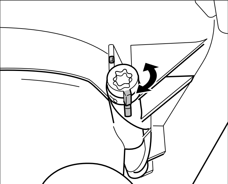

1. Закрепить впускную трубу на блоке дроссельной заслонки.

Спасибо Владимир. Почистил дроссель... а вот что чистить в дмрв так и не понял..платика кусок...разьемы чистые были
17.05.2017, 11:06   #4
Датчик расхода воздуха у нас пленочный. Чистить только в исключительных случаях сам пленочный датчик.
17.05.2017, 11:54   #5
Mr.G
Аватар для Mr.G
Как и чем это делать..разобрал вчера- маокоровка bosch..визуально чиствй...рекомендации по чистке?
17.05.2017, 11:59   #6
17.05.2017, 16:35   #7
Mr.G
Аватар для Mr.G
Строго такой жидкостью..? или можно просто промывкой для инжекторов ..типо сонакс или хайгеар?
17.05.2017, 17:14   #8
Нужно очень аккуратно подбирать жидкость для очистки ДМРВ чтобы его не повредить
http://liquimoly.ru/item/8044.html
Этот продукт сделан социально для этой процедуры
18.05.2017, 10:16   #9
optika
Владимир Здравствуйте, подскажите 2004г 3,2 заслонку после чистки надо адаптировать ? или это только когда новую заслонку ставят.
18.05.2017, 10:26   #10
Сообщение от optika Посмотреть сообщение
Необходима адаптация дроссельной заслонки и адаптация режима Kick Down
Все процедуры выполняются PIWIS
