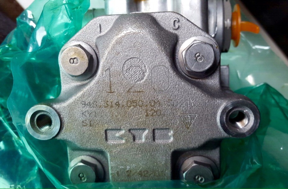

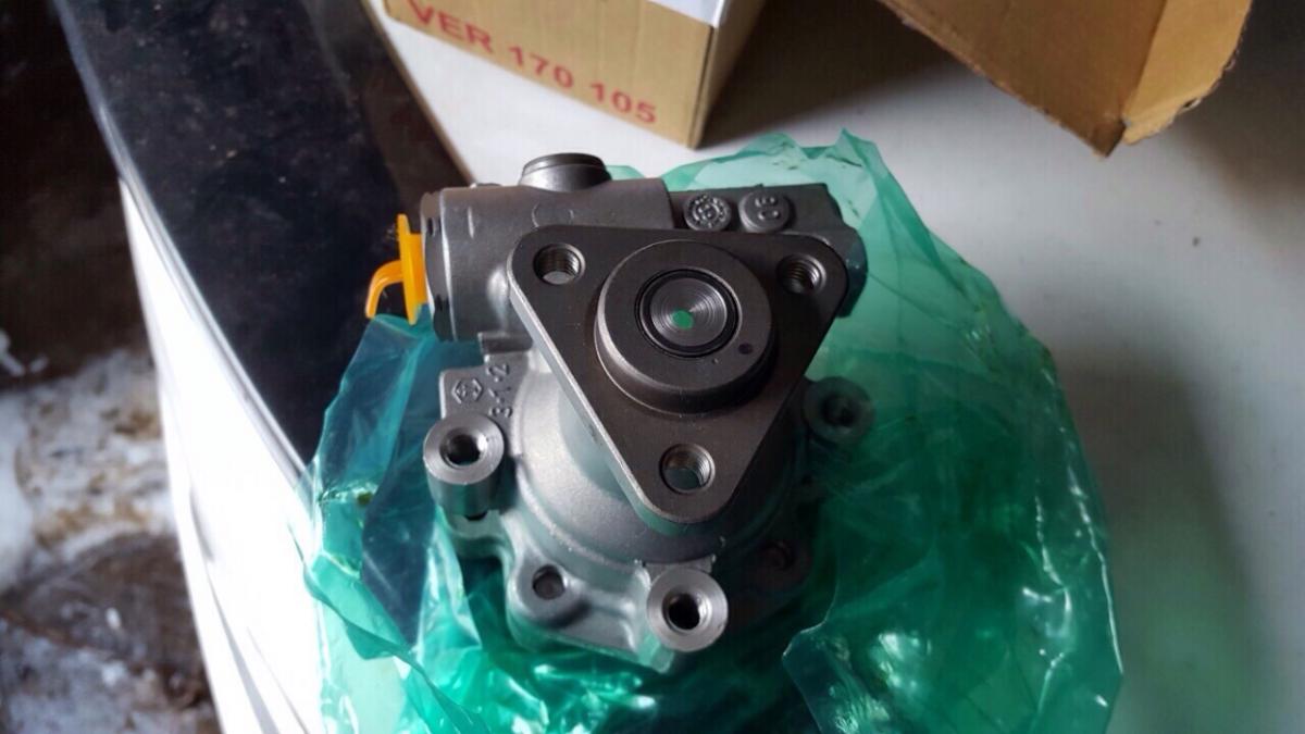

Доброго времени суток, Владимир! Можете подсказать подойдёт ли мне насос ГУР на фото. Похож на оригинал?)
P.S. вин-WP1ZZZ9PZ5LA10936
ID:	12260   Нажмите на изображение для увеличения

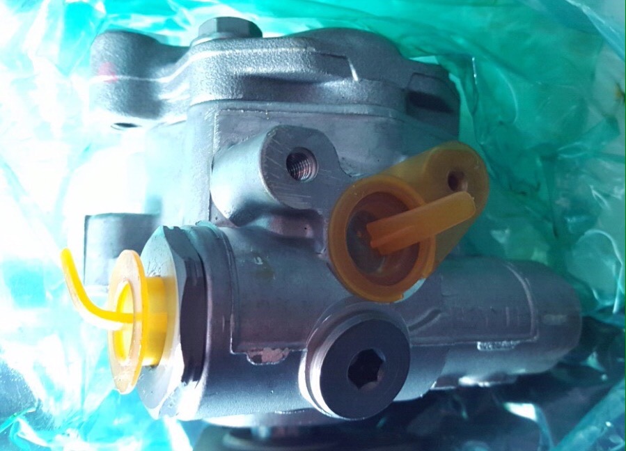

KAMO
Он же..

Сообщение от KAMO Посмотреть сообщение
Добрый день.
Должен быть 95531405005 насос ГУР
По фото насос от 4.5 V8 (94831405004)
Следовательно не подойдет.
