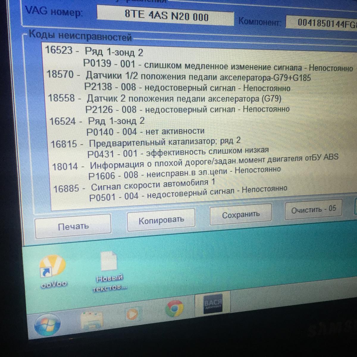

Через ваг выдал ошибки!
Что за оно?и от чего именно может выскакивать это чёртова Psm ?и отчего могут прыгать обороты от 300 до 2000 как шальные иногда?
P0139
P2138
P2126
P0140
P0431
P1606
P0501
И блок управление тормозной системы
004 нет сигнала связи,непостоянно
27.10.2015, 12:10   #6
Начните с ремонта проводки разъема дроссельной заслонки.
