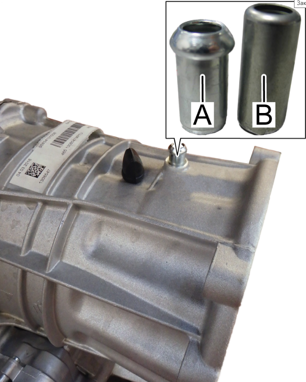

В топиках описана модернизация, но может есть возможность на данный авто взять сразу модернизированный?
С календарной недели 31/2016 при производстве устанавливаются оптимизированные раздаточные коробки.
Действие:
При необходимости замены проверить номер запчасти новой раздаточной коробки.
Раздаточные коробки старого исполнения перед установкой нуждаются в переоснащении в соответствии с новым исполнением.
Переоснащение в соответствии с новым исполнением включает:
новое защитное кольцо на переднем выходном валу (также используется название “пылезащитный колпачок”);
новый штуцер вентиляции и
дооснащение автомобиля каналом прокачки
Исполнение коробки можно узнать по номеру запчасти или конструкции штуцера вентиляции.
A - Штуцер вентиляции в старом исполнении
B - Штуцер вентиляции в новом исполнении

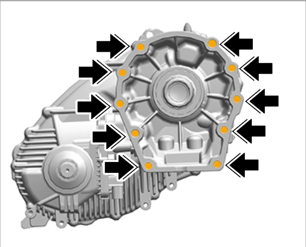

Подскажите моменты затяжек алюминиевых болтов на раздатке.
16.06.2017, 10:55   #6
Сообщение от AnD_55 Посмотреть сообщение
Ставить новые алюминиевые винты на раздаточной коробке!
Предварительная затяжка 20 Nm
Окончательная затяжка 90 Grad
Название: Раздаточная коробка.png
16.06.2017, 10:59   #7
Технические значения
Винт крепления раздаточной коробки к коробке передач, заменить винты Предварительная затяжка 20 Nm
Винт крепления раздаточной коробки к коробке передач окончательная затяжка 90 Grad
Кронштейн опоры коробки передач к кузову, заменить, предварительная затяжка 50 Nm
Кронштейн опоры коробки передач к кузову, окончательная затяжка 90 Grad
Консоль коробки передач к опоре коробки передач, заменить, предварительная затяжка 50 Nm
Консоль коробки передач к опоре коробки передач, окончательная затяжка 90 Grad
