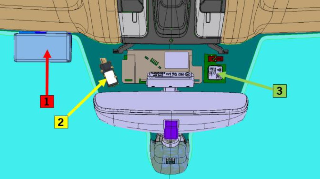

В зависимости от региональной комплектации и дополнительного оборудования в области ножки внутреннего зеркала заднего вида могут устанавливаться различные варианты антенн.
Лобовое стекло без передней камеры
1 Антенна VICS/DSSS, Япония
2 WiFi
3 GPS для PCM 5.0, центральный компьютер
Название: Лобовое стекло без передней камеры.jpg

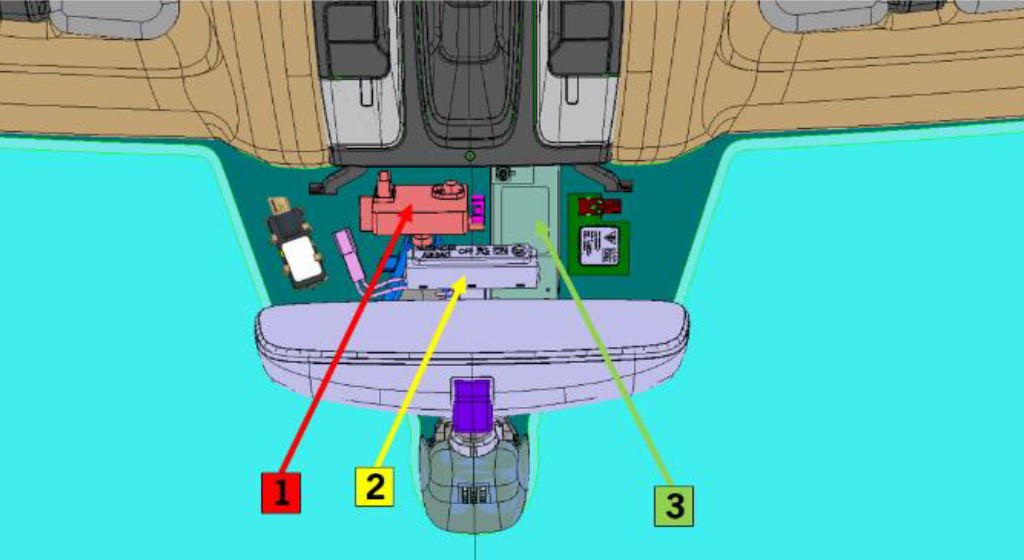

Лобовое стекло с передней камерой
1 Передняя камера
2 Панель индикация подушки безопасности переднего пассажира (Северная Америка)
3 LTE1 для PCM 5.0, центральный компьютер
Название: Лобовое стекло с передней камерой.jpg

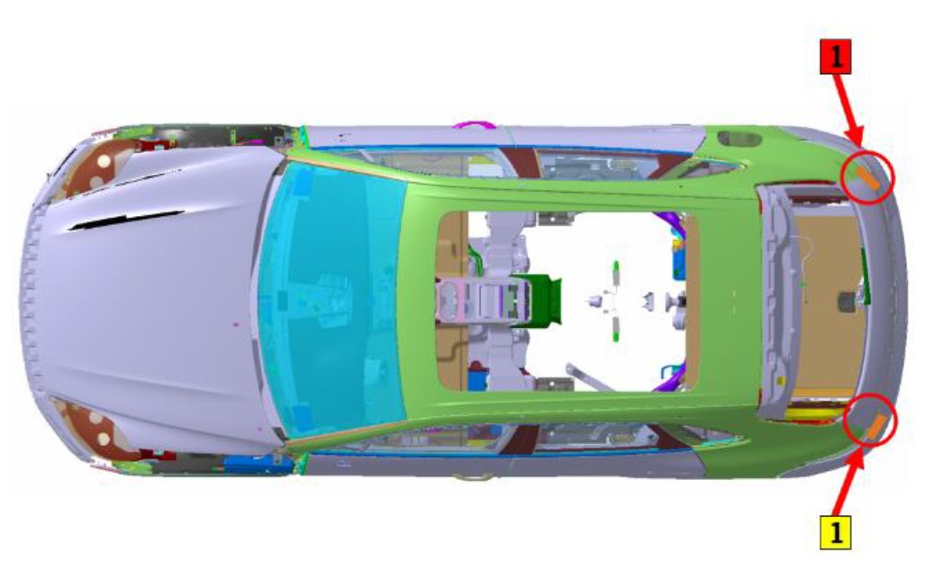

Дилер ответил что антена расположена за задним бампером с левой стороны. Нужно снять насадку на глушитель и можно подлезть
Отправлено с моего iPhone используя Tapatalk
21.01.2020, 12:54   #8
Так антенна нужна GPS или VTS?
21.01.2020, 12:55   #9
megalarm
Аватар для megalarm
Дилер говорит что по этой ошибке они меняют Антенну в бампере
21.01.2020, 12:56   #10
Положение VTS (только Россия)
1 Антенна GPS для cGW/C-Box (VTS)
2 Антенна GPS/Глонасс для cGW (экстренный вызов)
