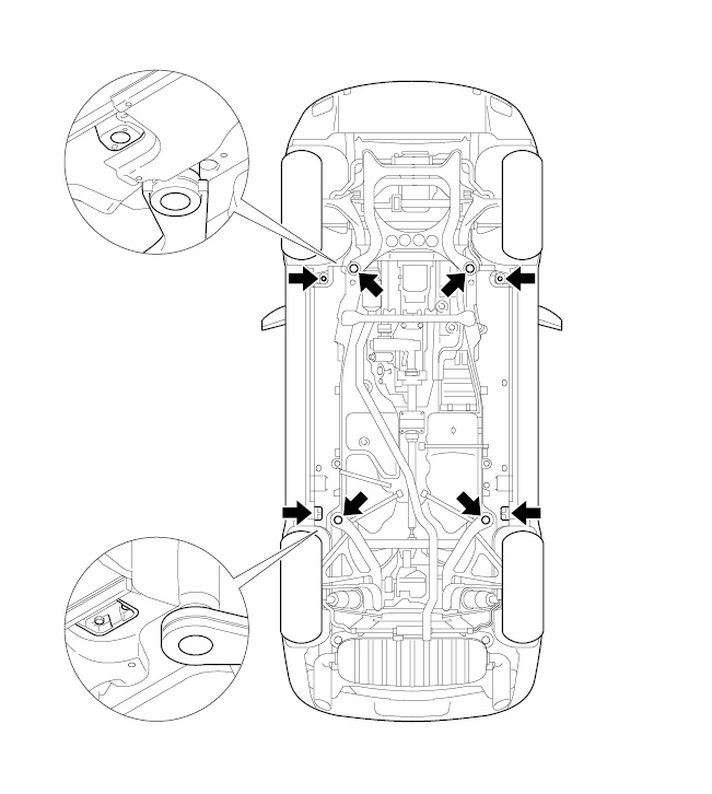

Общие указания по мерам предосторожности
Подъем автомобиля
Опасно
Падение автомобиля
Опасность защемления
Повреждения автомобиля
Запрещается размещать твердые предметы под поднятым автомобилем.
Зафиксировать подъемник от опускания.
Убрать твердые предметы перед опусканием.
Поднимать автомобиль только с опорой в предусмотренных точках.
Следует использовать предпочтительно внешние точки опоры.
информация
Перед подъемом автомобилей Cayenne с пневматической подвеской/системой регулирования клиренса должны быть выполнены дополнительно следующие работы:
Установка нормального уровня кузова автомобиля
Выключение регулирования уровня
По окончании работ по ремонту или обслуживанию выполнить следующие операции:
Включение системы регулирования клиренса
информация
При въезде на подъемник принимать во внимание подлежащие выполнению работы. Если должны проводиться операции в зоне переднего пространства для ног, то автомобиль следует устанавливать так, чтобы передние двери можно было открыть достаточно широко.
Правильно расположить автомобиль.
Регулировка нормального уровня кузова автомобиля
информация
Если ресиверы пневматической подвески заполнены, необходимо только включить зажигание. При недостаточном давлении воздуха в ресиверах, включается компрессор с питанием от АКБ. Затем подключить источник постоянного тока (зарядное устройство) или запустить двигатель.
Остановить автомобиль и включить стояночный тормоз.
Закрыть двери.
информация
При достижении нормального уровня кузова средняя контрольная лампа рядом с переключателем горит постоянно. Включение другой контрольной лампы означает выбор другого уровня кузова.
Правый переключатель на центральной консоли нажимать в соответствующем направлении до тех пор, пока не будет достигнут нормальный уровень кузова автомобиля.
Выключение регулировки уровня кузова
Установить нормальный уровень кузова автомобиля.
Включить зажигание.
информация
На многофункциональном дисплее комбинации приборов появляется сообщение "Теперь автомобиль можно поднять".
время: 5 s+5 s Нажать и удерживать переключатель уровня пневмоподвески назад.
информация
При начале движения автомобиля система регулирования клиренса включается автоматически. Для включения этой системы альтернативным способом можно действовать так, как описано ниже.
Включить зажигание.
Указание времени: 5 s+5 s Нажать и удерживать переключить пневмоподвески в переднее положение.
Название: точки для подъема автомобиля 9PA.jpg
