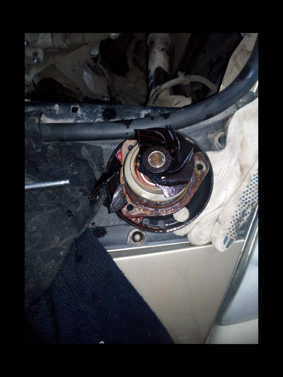

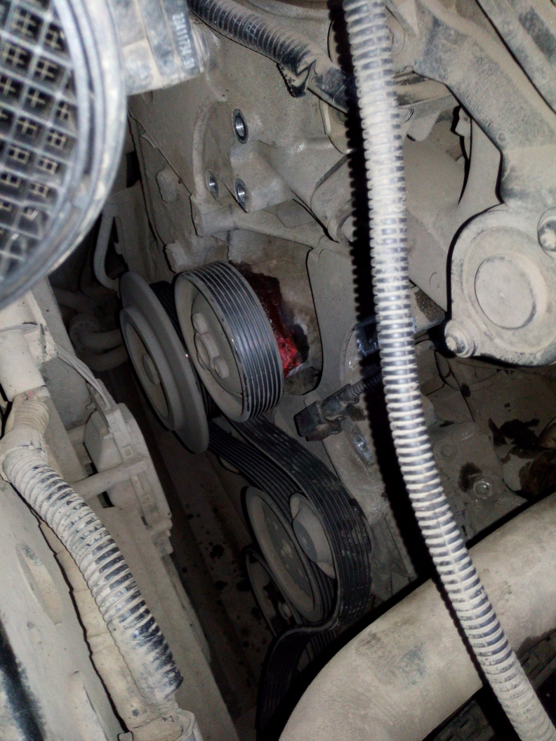

Здравствуйте. Когда снимал генератор, увидел не приятную картину. То ли каой то хренью замазано, то ли антифриз. Уровень в расширительном вроде в норме, да и подтеков за пол года я не наблюдал. Что это может быть и как побороть, пока генератор на ремонте???

30.05.2015, 13:27   #3
Сообщение от tolyanabs Посмотреть сообщение
Здравствуйте.
Добрый день.
Водяной насос течет, системы охлаждения двигателя. Срочно на замену. Может заклинить и слетит агрегатный ремень.

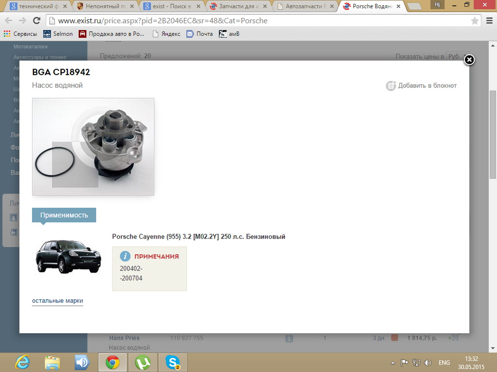

Название: Точечный рисунок.jpg
30.05.2015, 15:05   #6
трудно менять???
Нет
Вот такой подайдёт???
95510601100 водяной насос
30.05.2015, 15:09   #7
tolyanabs
Аватар для tolyanabs

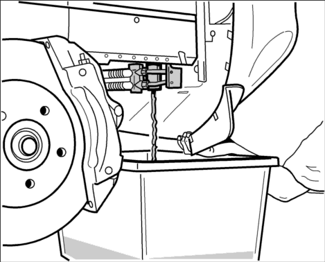

Владимир, как антифриз слить, есть какой то кран или нет? По номеру 95510601100 , как раз выдается аналог заменитель. И стоит он 1500 тр, а поршевский 8000.
30.05.2015, 16:09   #8
На радиаторе системы охлаждения двигателя.

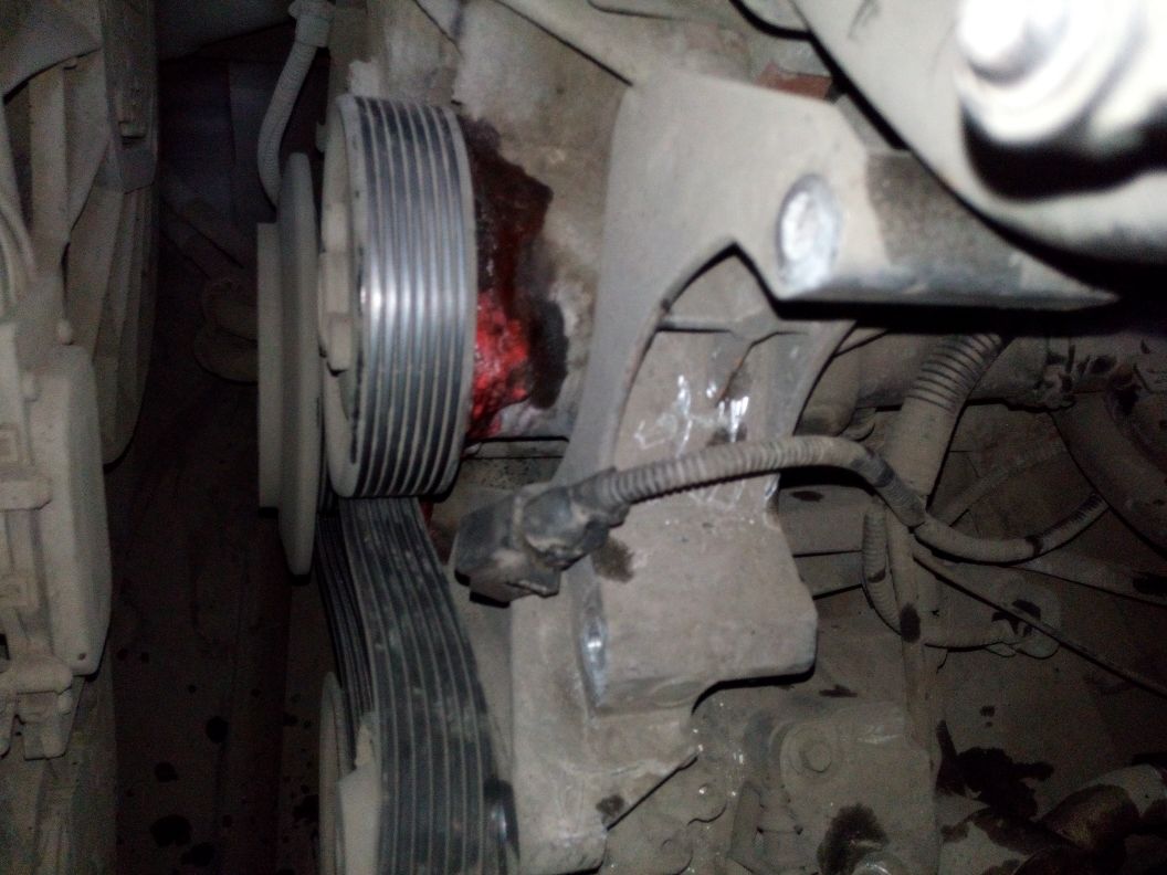

Все бы хорошо, если бы весь антифриз не утек в погреб. Владимир, болты , которыми прикручен шкив помпы, случайно не левостаронняя резьба? Просто боюсь сорвать грани.
