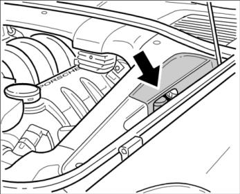

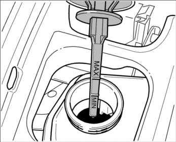

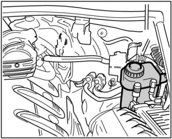

19.03.2010, 21:16   #4
ничего смешного не вижу...
используется Pentonsin CHF 11 S, проверяется и доливается по необходимости...
