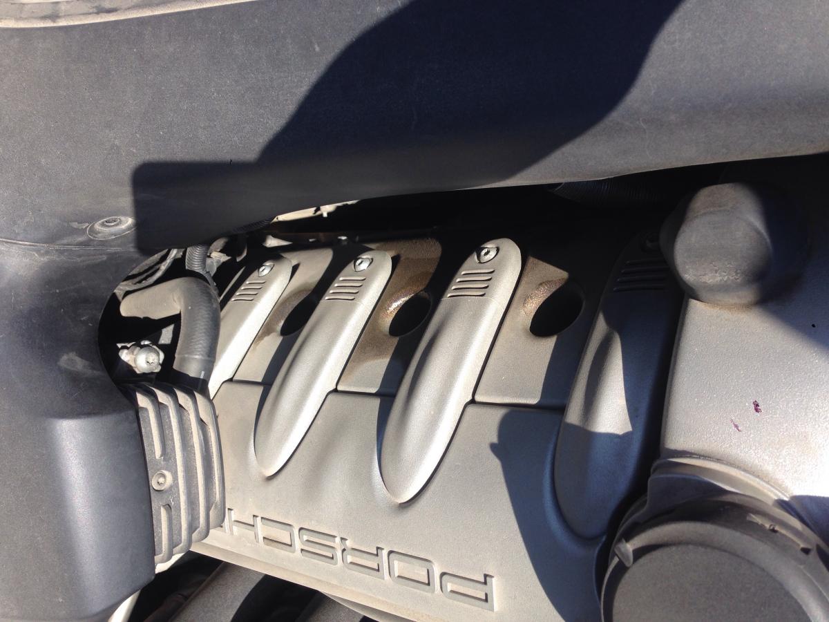

Здравствуйте! Вчера обнаружил следы масла на клапанной крышке (на фото); в среднем отверстие (где крепежный болт) капли масла... Подскажите от чего это может быть и как с этим бороться?.. Спасибо!!!

Вероятнее всего нарушение работы вентиляции картерных газов. Готовиться к замене клапанной крышки 5-8 цил.

Владимир, здравствуйте! Сегодня заметил, что после поездки на авто обороты хх держаться в районе 1000, и АКПП стала переключаться позднее... Могут ли все эти признаки (включая масло на клапанной крышке) быть признаками обной неисправности?.. И какой?.. Спасибо!!!

Необходимо провести краткие тесты блока управления двигателя. Только после этого можно понимать.
