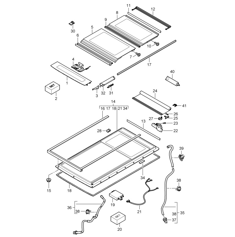

Если есть неплотность, как правило связана с изношенным уплотнителем...

Viktor Popov
Аватар для Viktor Popov
Уплотнитель, это позиция 9, я так понял? А нет ли возможности узнать его заказной номер??? Спасибо большое за ответ, Владимир
13.03.2015, 13:27   #6
Сообщение от Viktor Popov Посмотреть сообщение
Да
95556291400 уплотнитель
