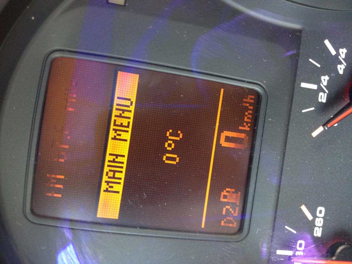

Здравствуйте. Заметил у себя такую хрень. Борт компьютер , то всё чётко показывает, то мутно, от чего это зависит не могу понять.

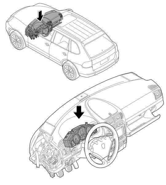

На лицо дефект светящихся поврежденных пикселей дисплея. В оригинале отдельно дисплей не поставляется, только комбинация приборов в сборе.

но вот на фотке он мутный, сейчас с утра жену на работу вёз, светится как новый. Всё равно пиксели умирают???
