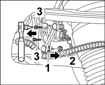

возможно тяги датчика уровня кузова сломались (закисают)...наружный осмотр как минимум необходимо провести...трудно так говорить
