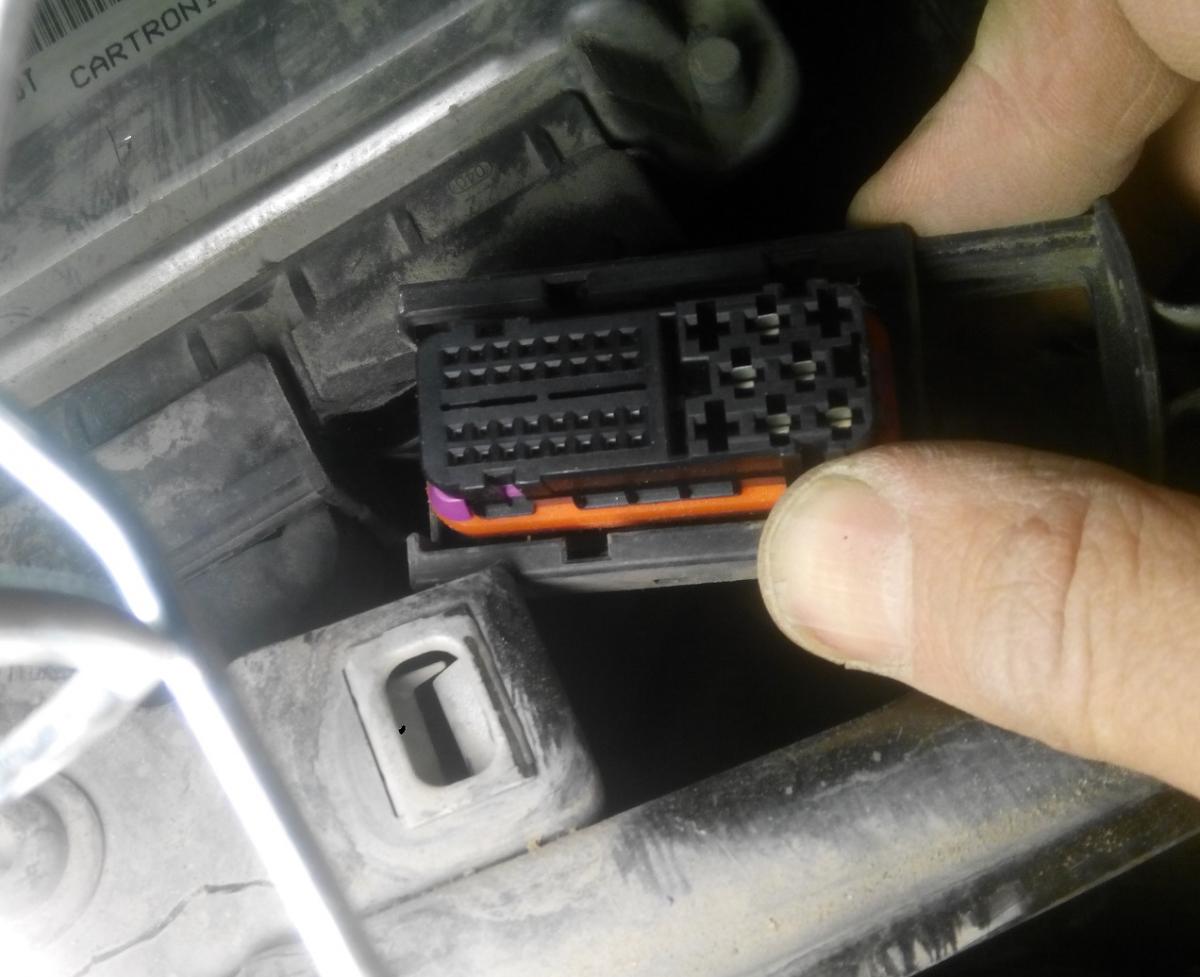

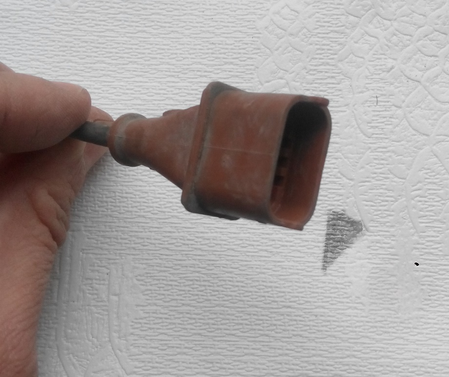

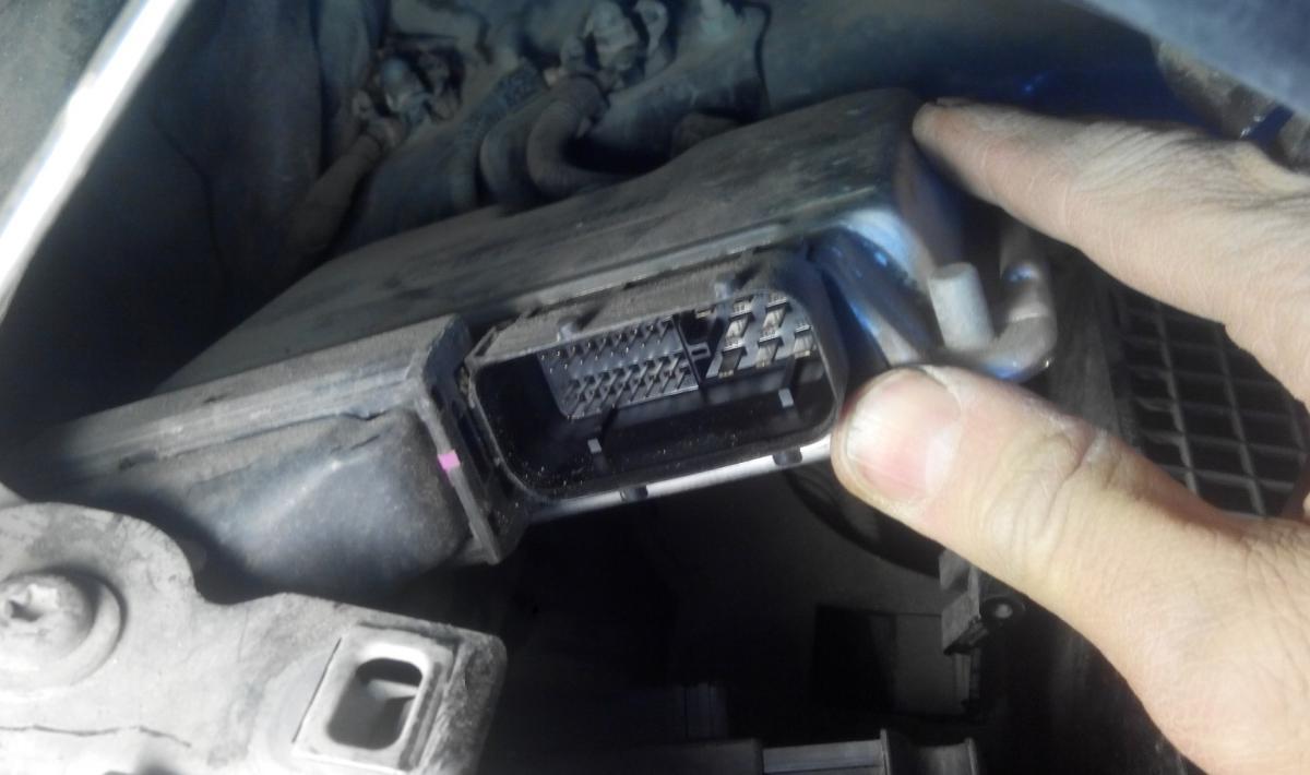

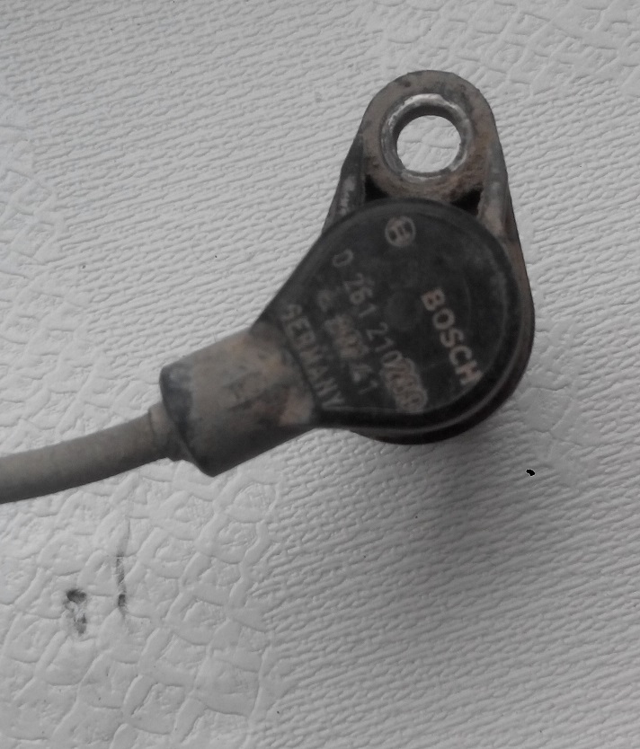

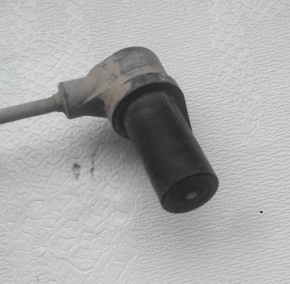

Произвел все манипуляции согласно документу P0335.pdf
Коррозии/окисления и пр. не обнаружил.
КЗ на массу и + тоже нет.
Сопротивление датчика (по китайскому тестеру) 860 Ом.
Пробовал подносить/убирать отвертку - напряжение идет, на тестере порядка 0.8 В (это без нагрузки)
Согласно документу - датчик под замену. Заказал новый.
Пока все вернул на место, завел - заводится, ошибку не пишет.
Во вторник попробую на работе осциллограф подключить, посмотрим что покажет при заводке.
Кстати без ямы вполне снимается без проблем. Положил туристическую пенку и вперед, на снятие ушло: отвертка, чтобы снять пластик сверху, шестигранник и минут 5 времени )))
Диагностика еще 10 минут с помощником )))

13.04.2016, 06:11   #6
nickson
Пока езжу нормально, проблема никак не проявляется.
Синхра в порядке, у меня осциллограф двухканальный, это проверил сразу. Проскок цепи или проворот шкивоф, думаю, проявился бы сразу в динамике машины. Но динамика хорошая. да и осциллограф не показал рассинхронизацию.
Появилась другая идея,пару раз было так - начинаю заводить, появляется на табло: "Селектор не в положении Р". Потрогал/пошевелил - релюшка щелкнула, завелось. Тогда списал это на то что в спешке не поставил на "Р", сейчас думаю может где-то дребезг контактов. На выходных попробую разобрать узел.
И заземления проверю.

17.04.2016, 13:18   #10
nickson
Датчик под замену. Проявил себя во всей красе )))
Не желал заводиться, осциллограф показал отсутствие сигнала.
Снял - сопротивление есть, 860 Ом. Бросил в кипяток - сопротивление бесконечность! Спасибо за советы. Воткнул новый
