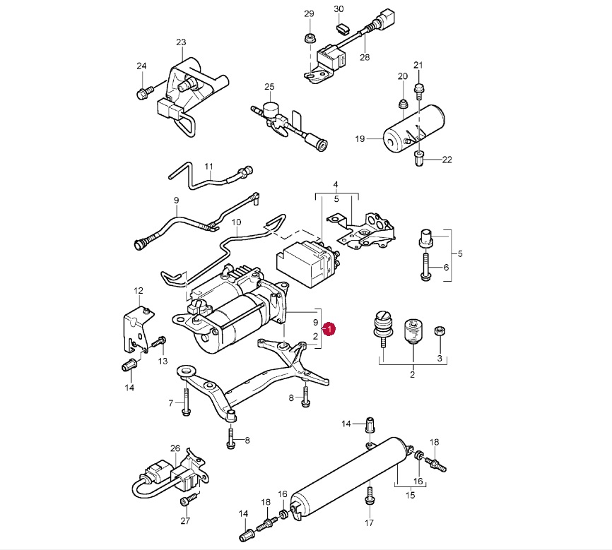

При замене компрессора пневмоподвески обязательно необходимо устанавливать новое реле управления компрессором пневмоподвески. В вашем случае на лицо уже нарушение производительности работы компрессора пневмоподвески. Боюсь придется ставить еще раз новый компрессор с новым реле управления.
Название: Компрессор пневмоподвески.jpg
