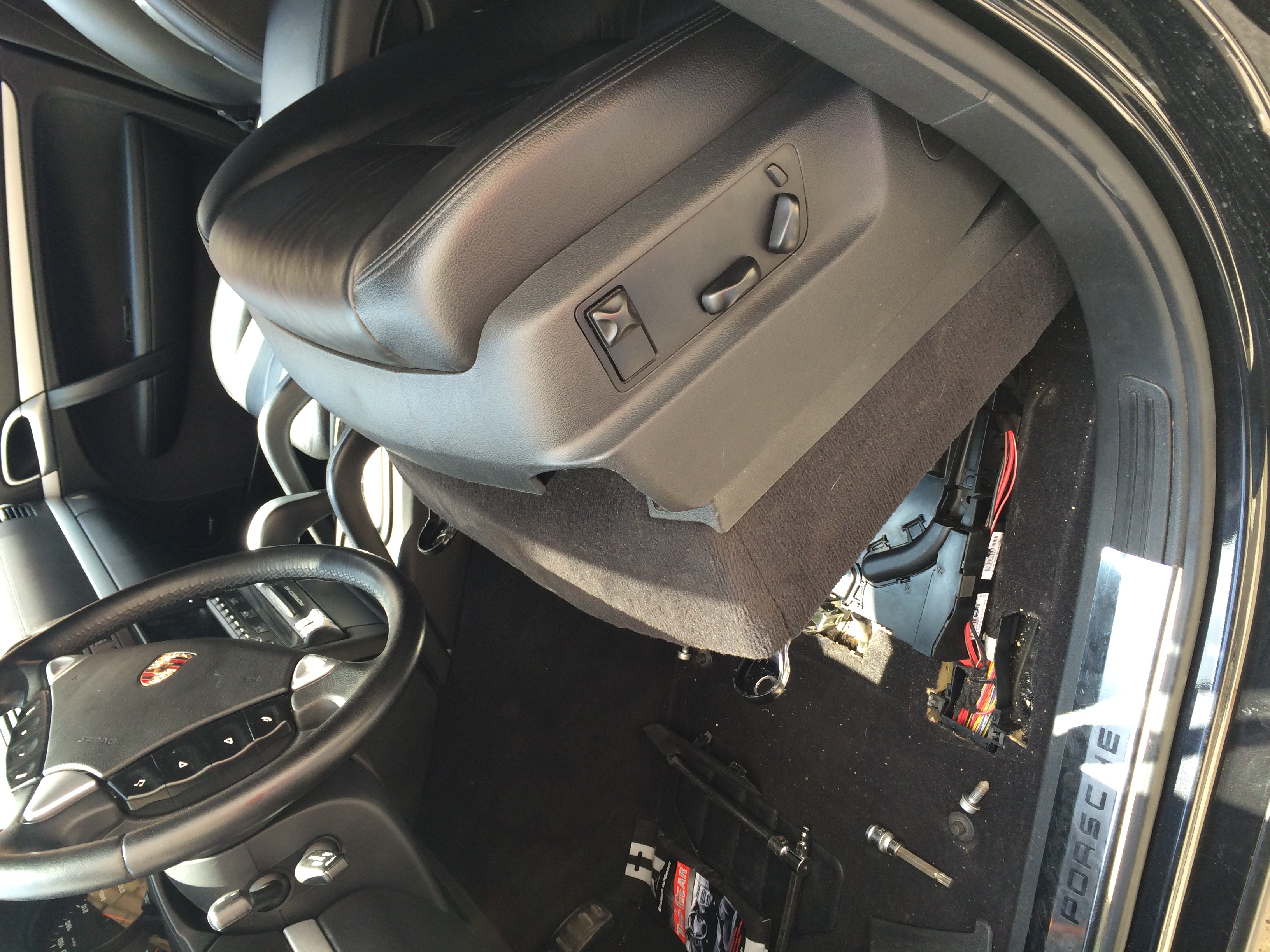

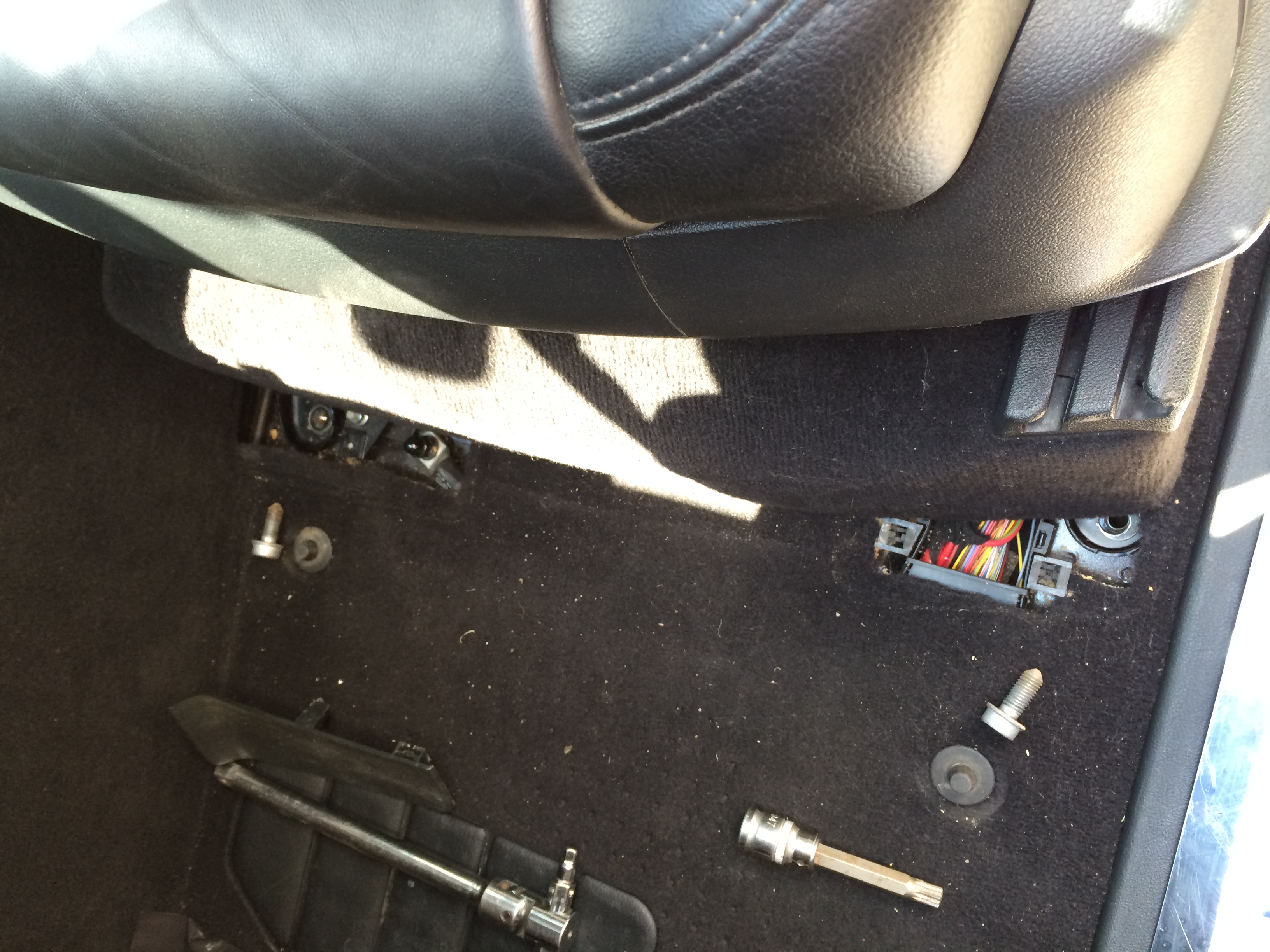

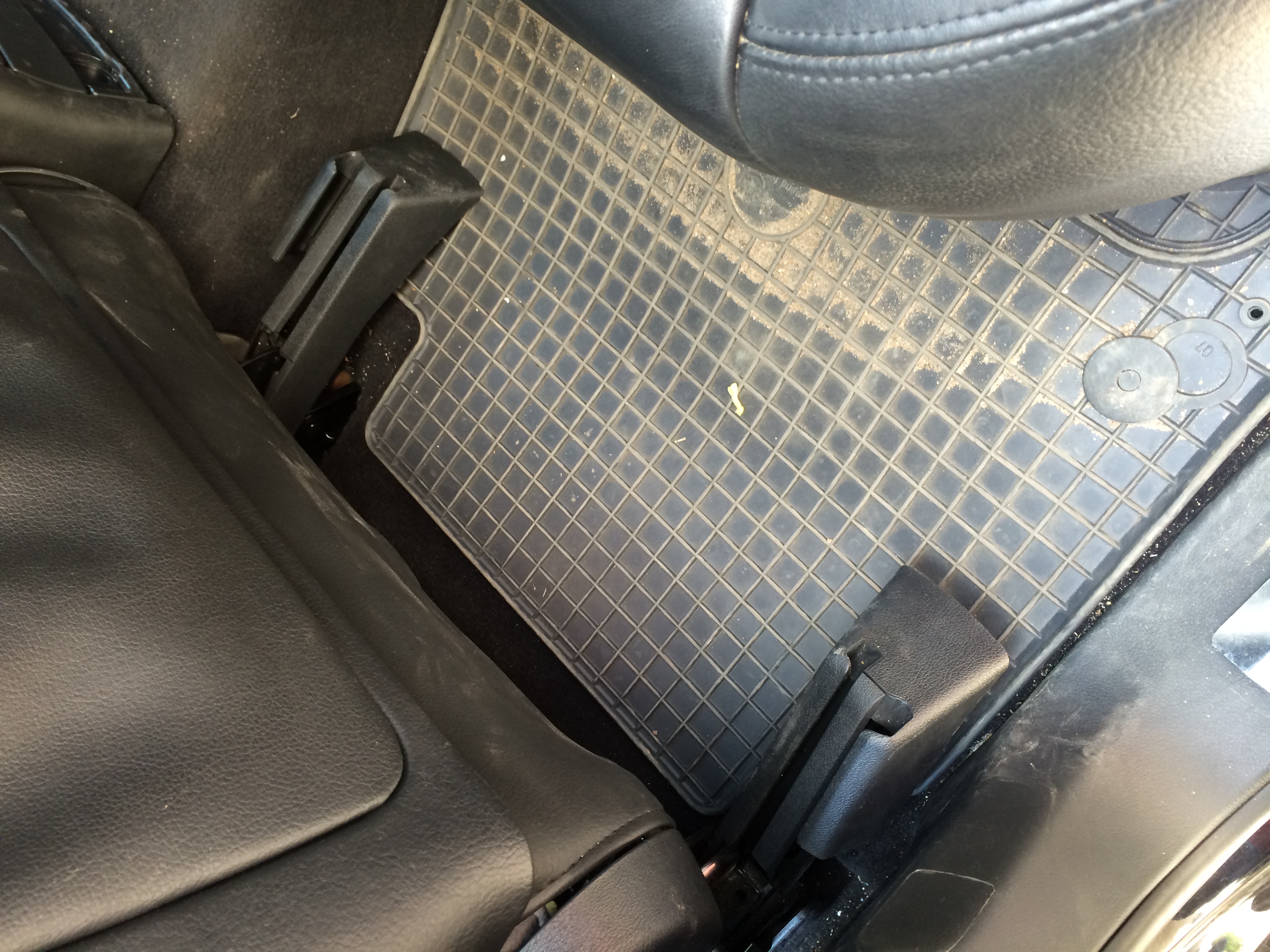

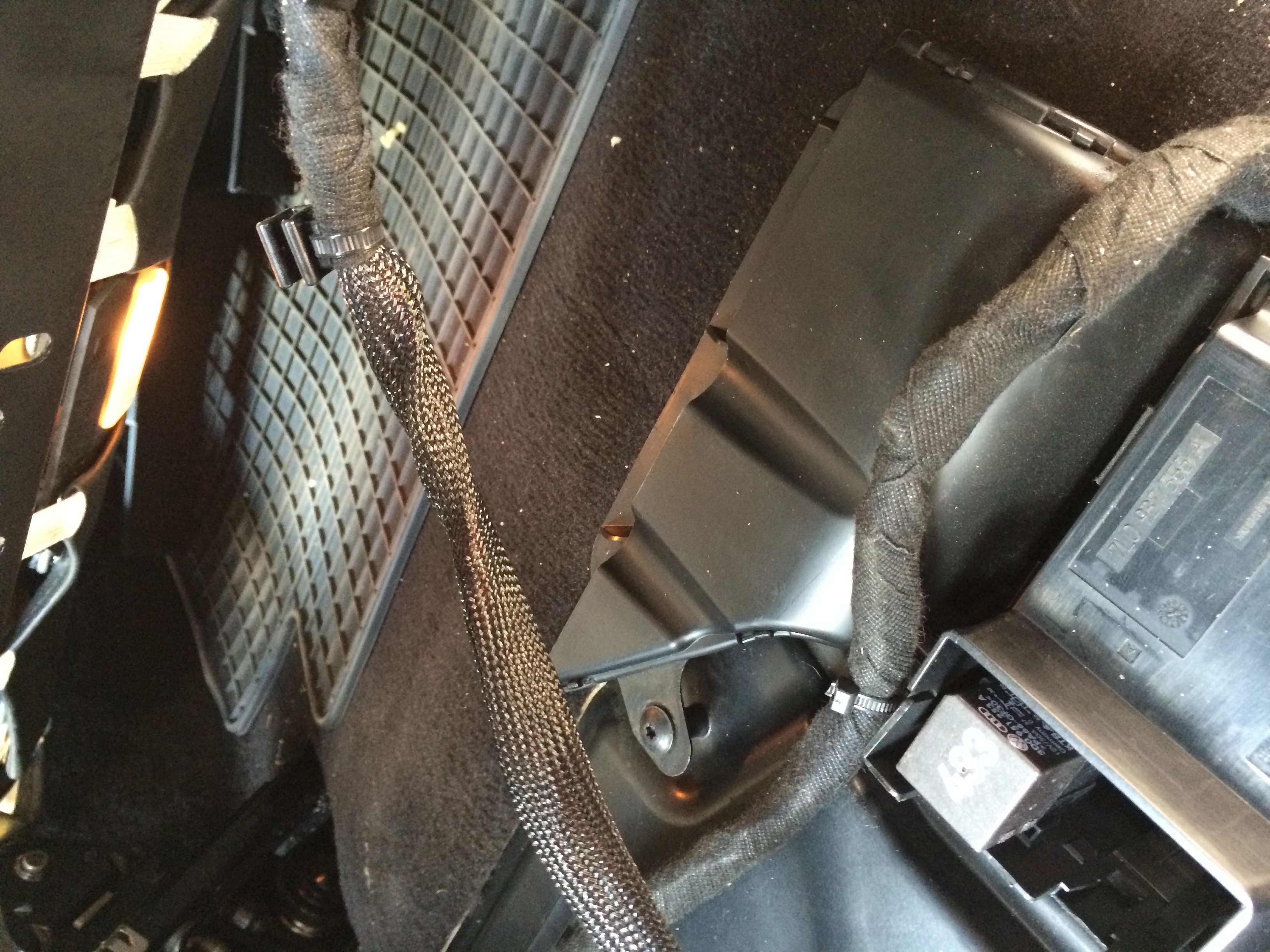

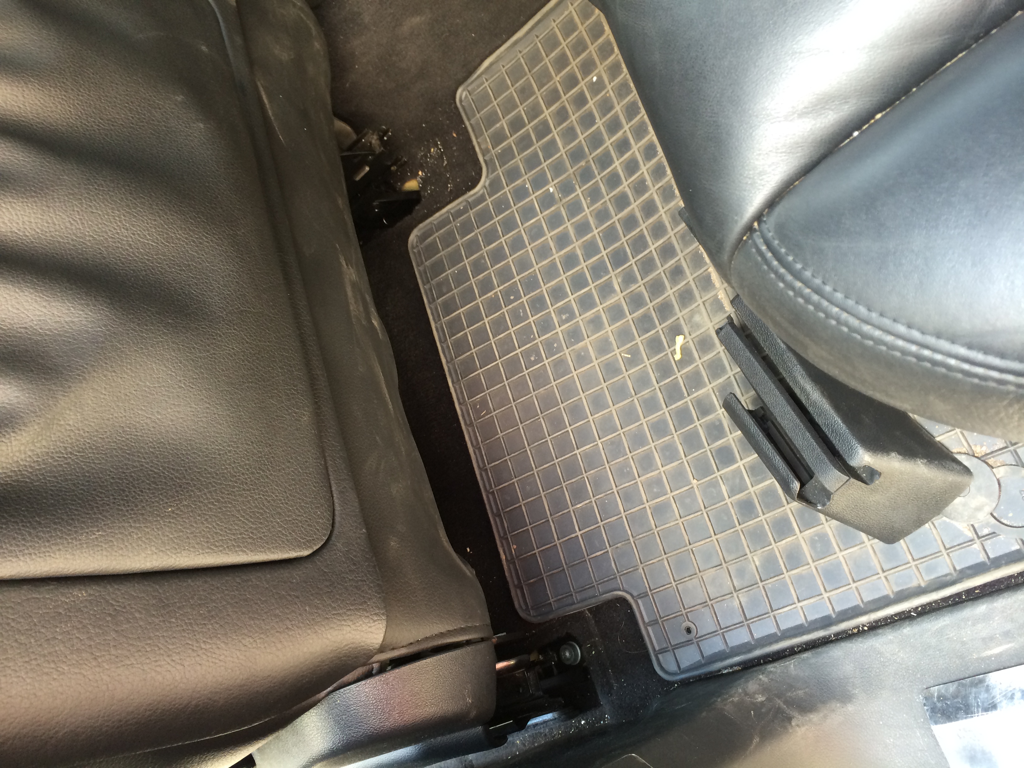

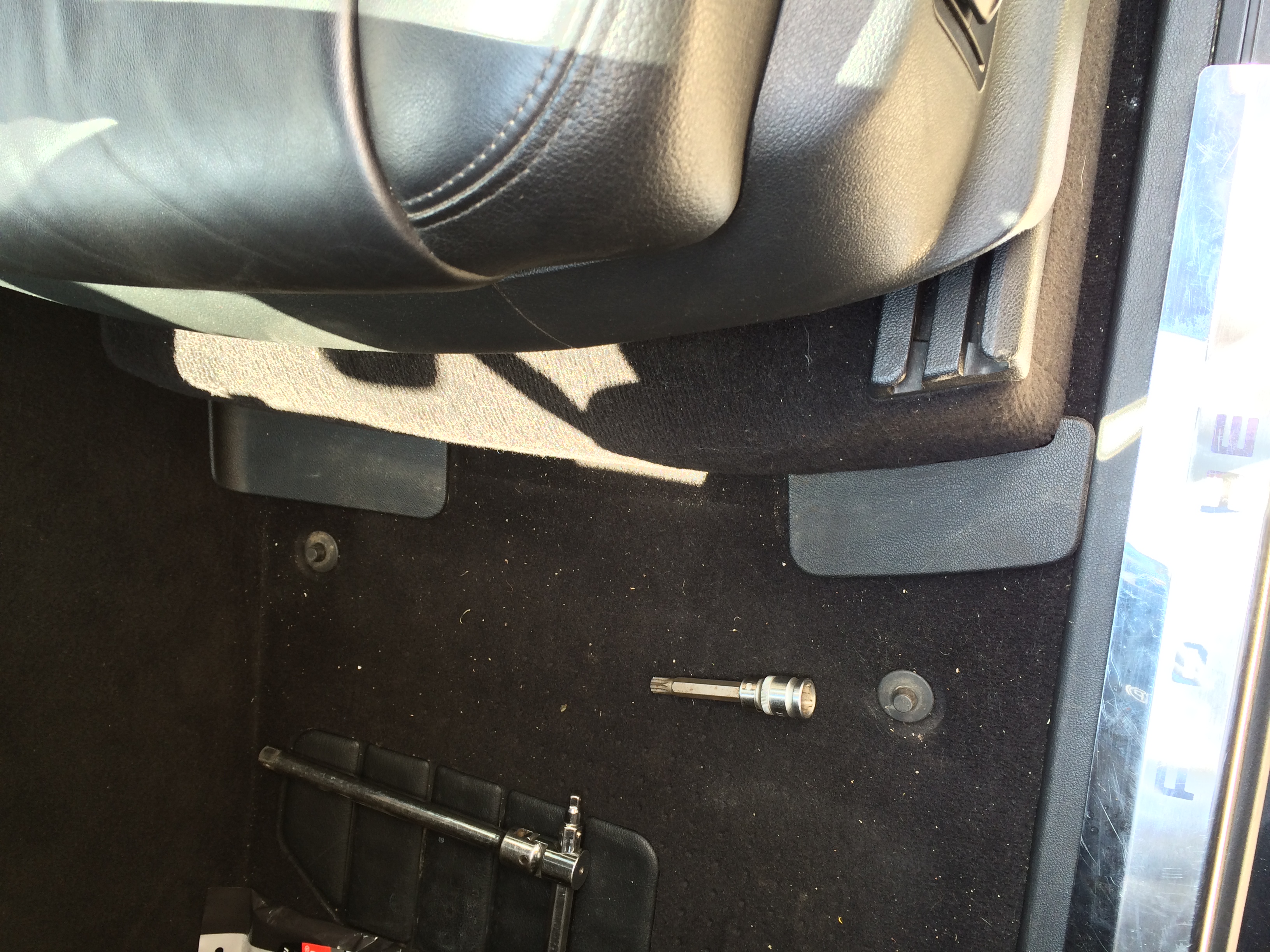

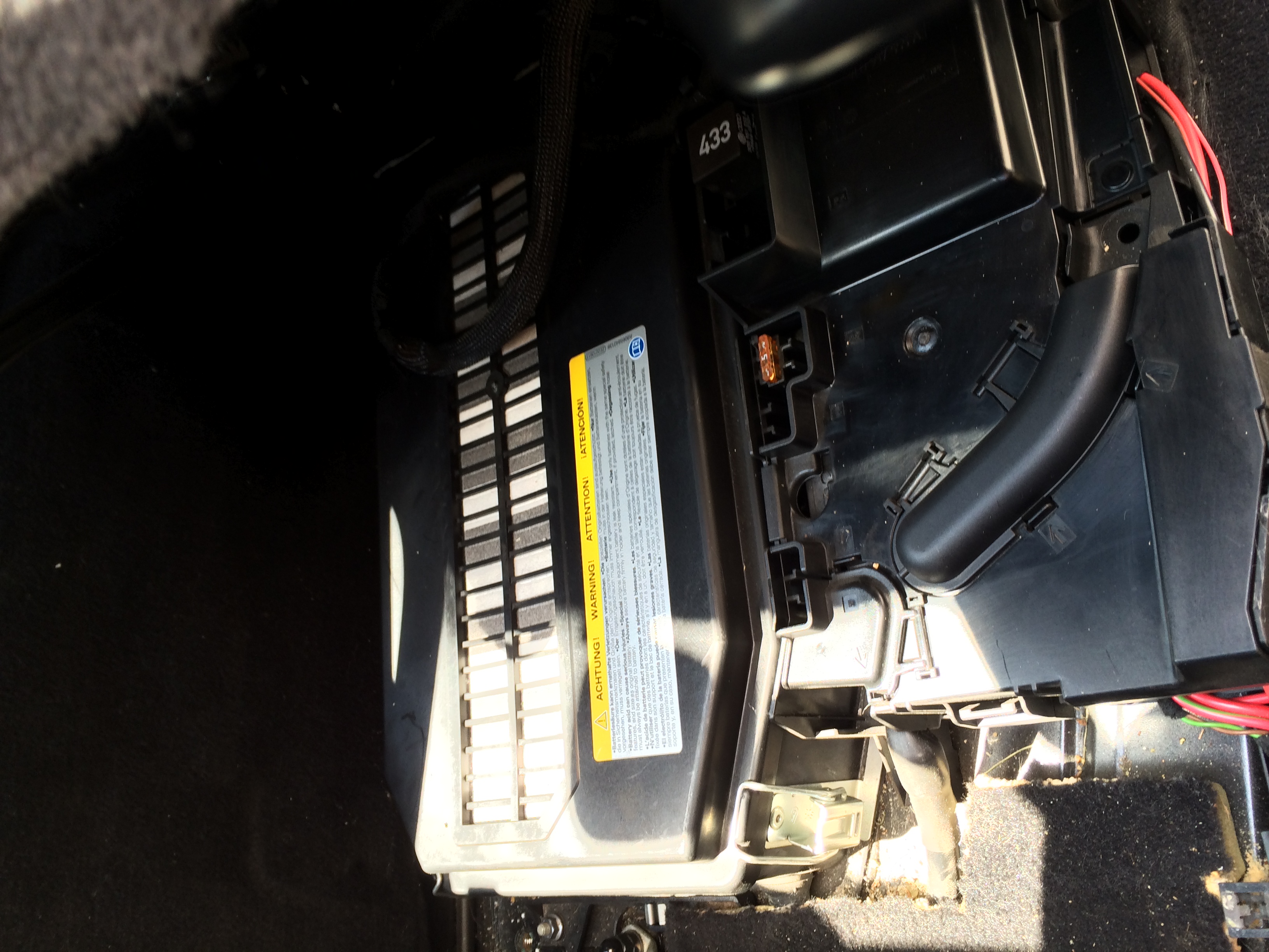

1. Убрали коврик водительское место.
2. 2 заглушки пластиковые потянули вверх, сняли.
3. Открутили 2 болта, звезда м10.
4. За водительским сиденьем сняли заглушки полозьев, левую и правую.
5. Левой рукой потянули кресло вверх со стороны водителя, правой сдвигаем кресло назад электро приводом.
6. Вуаля, вот он под крышкой.
Чтобы снять его обязательно открутите воздуховод, на крышке 4 защелки, две в передней части видны, две в задней под ковриком.
Может кому пригодиться)))
