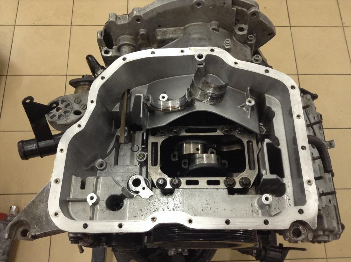

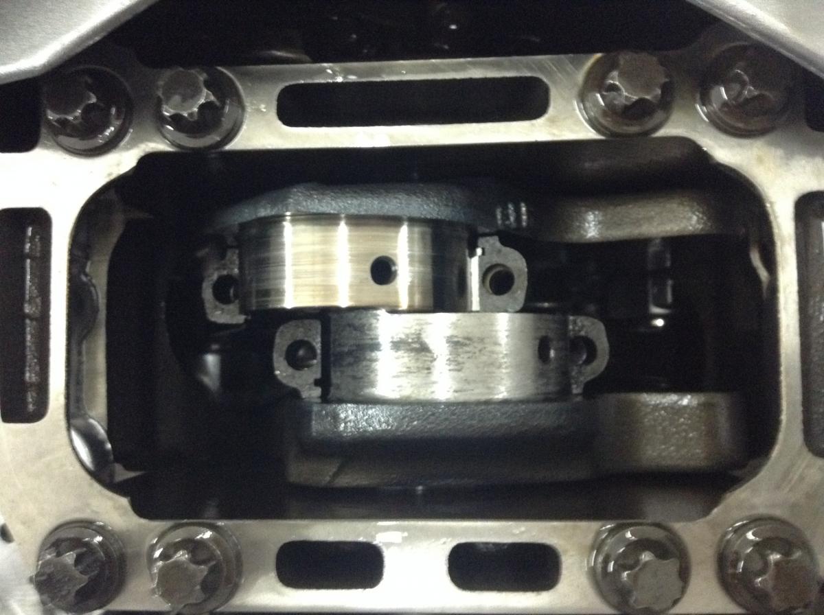

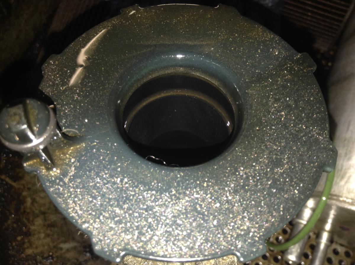

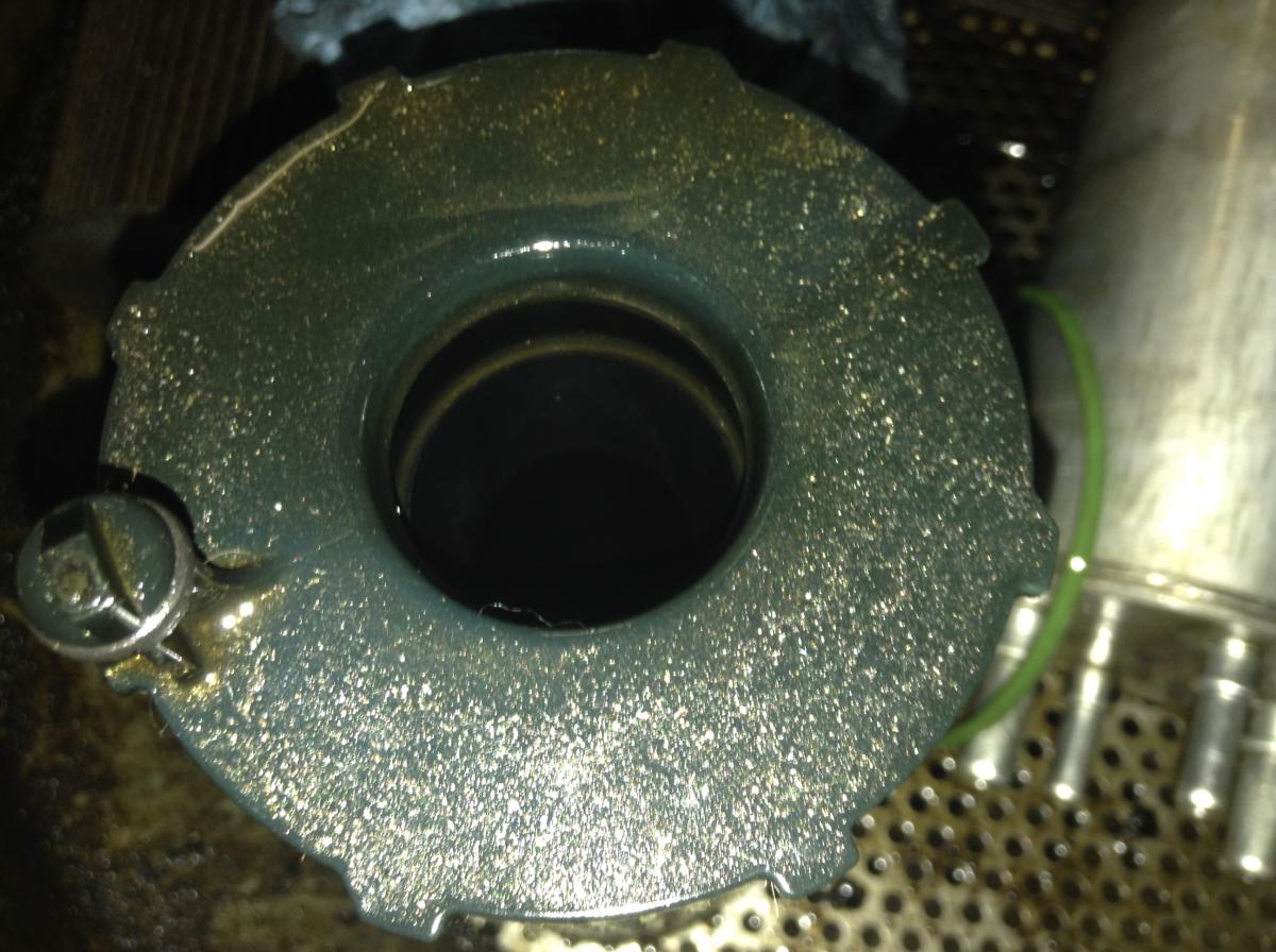

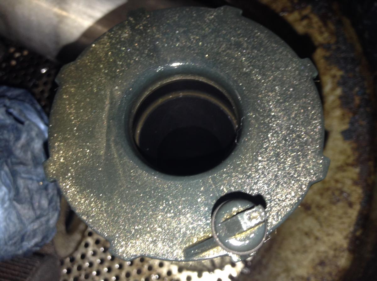

CAYENNE DIESEL (957) металлическая стружка в масляной системе.
У кого какие мысли на этот счет?

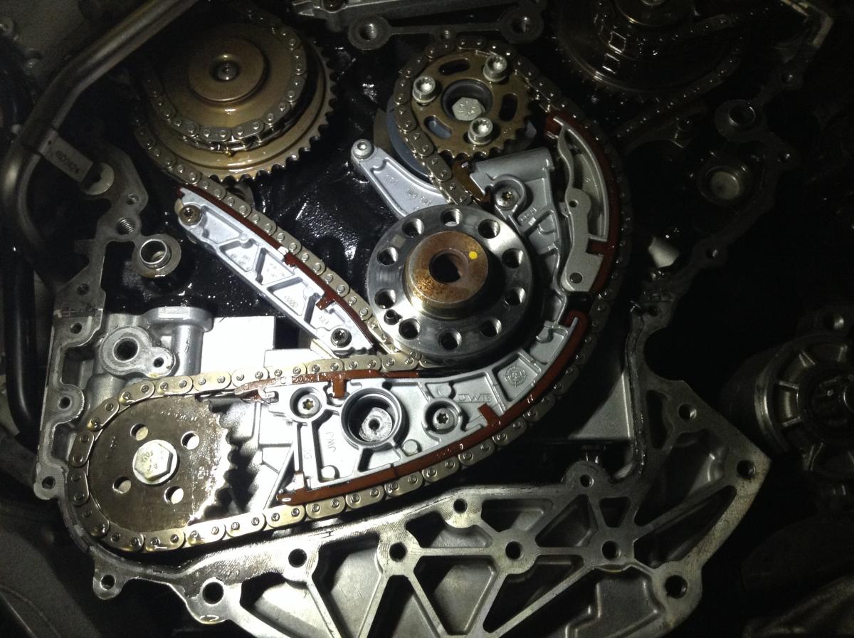

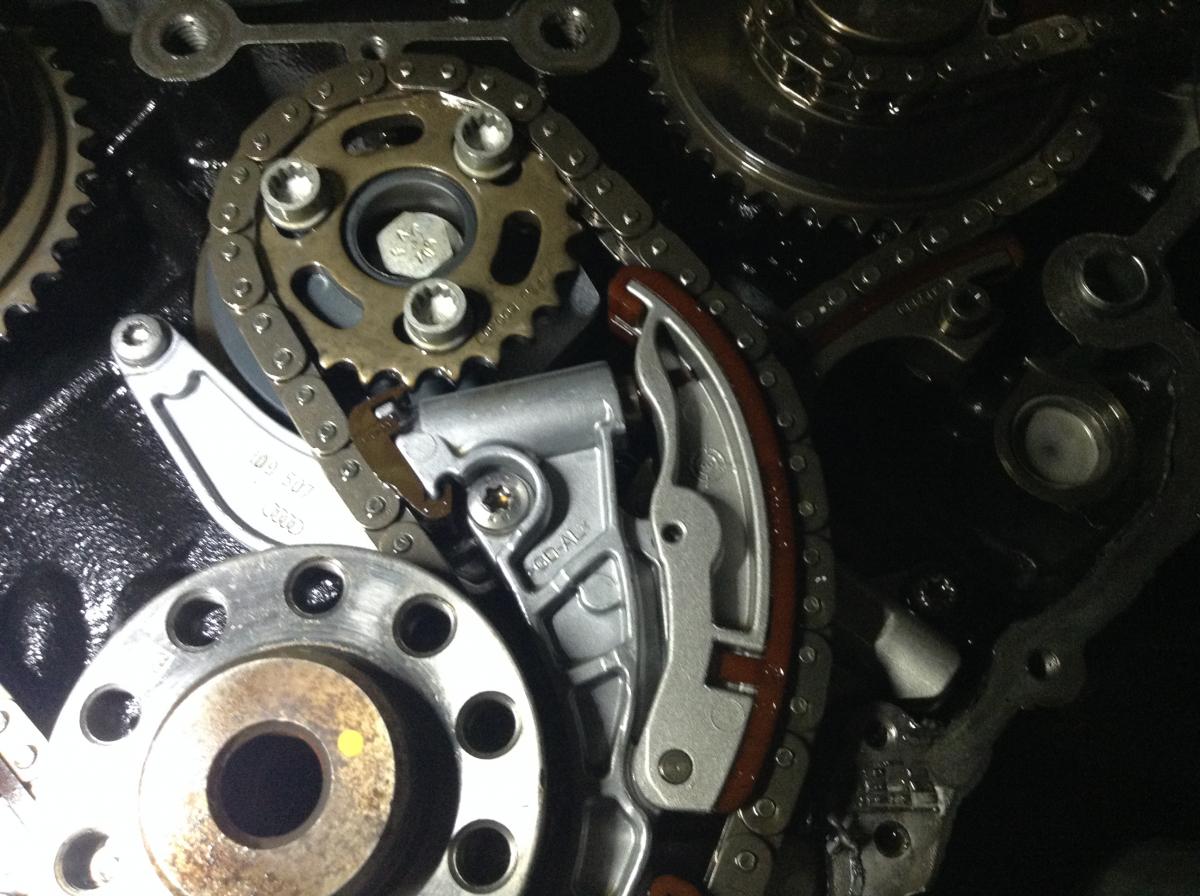

31.01.2015, 14:10   #2

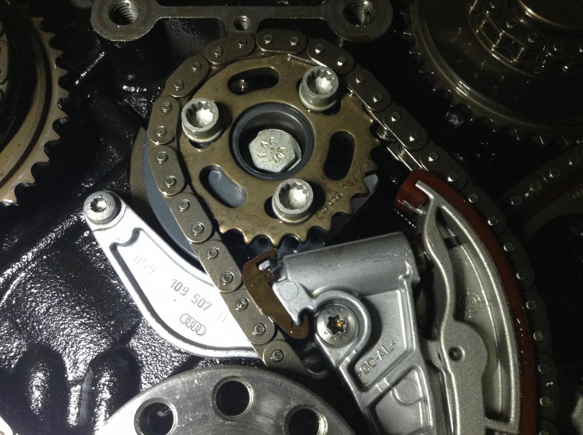

Все элементы ГРМ в норме...
ID:	10026   Нажмите на изображение для увеличения
ID:	10027   Нажмите на изображение для увеличения

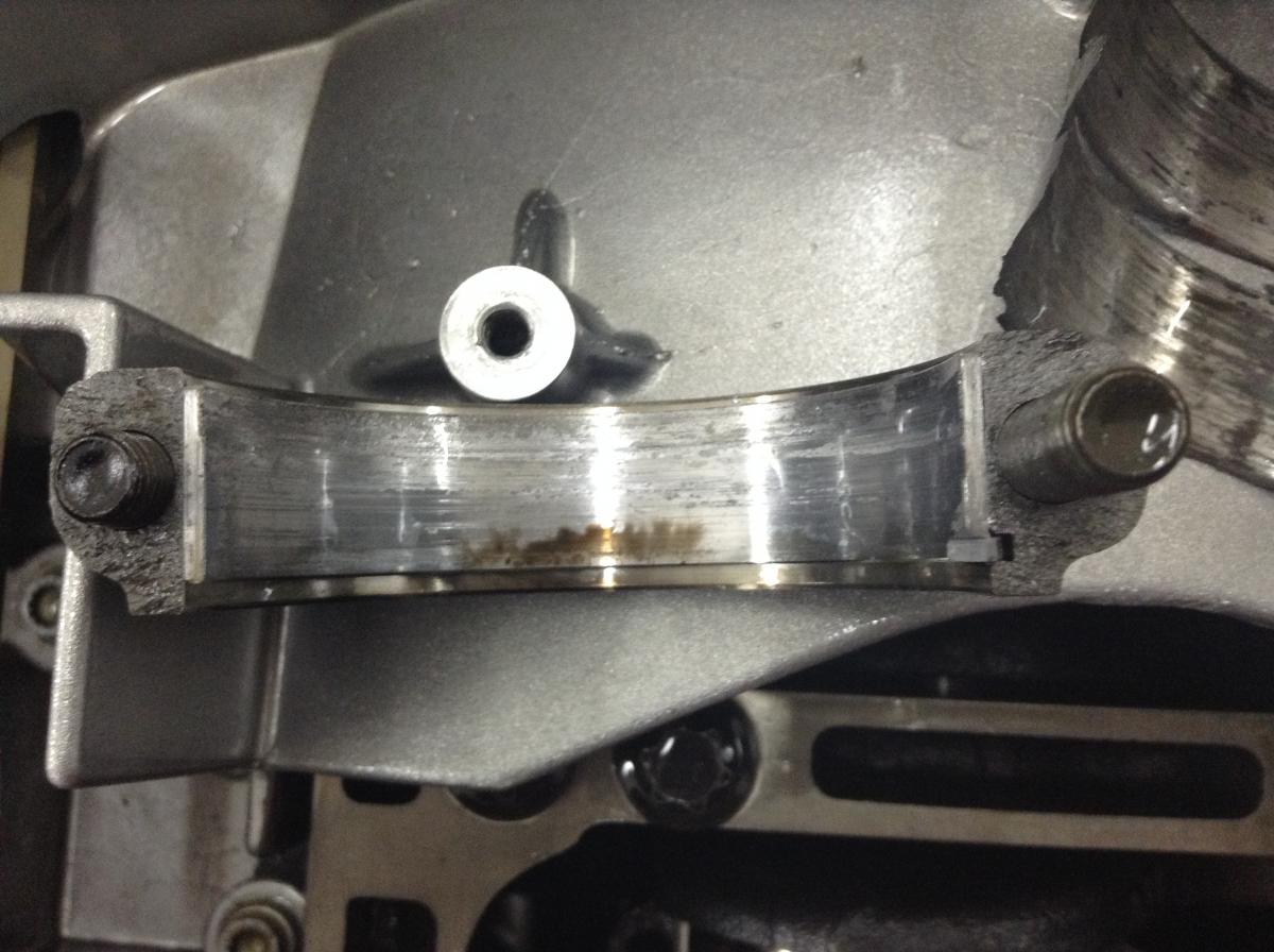

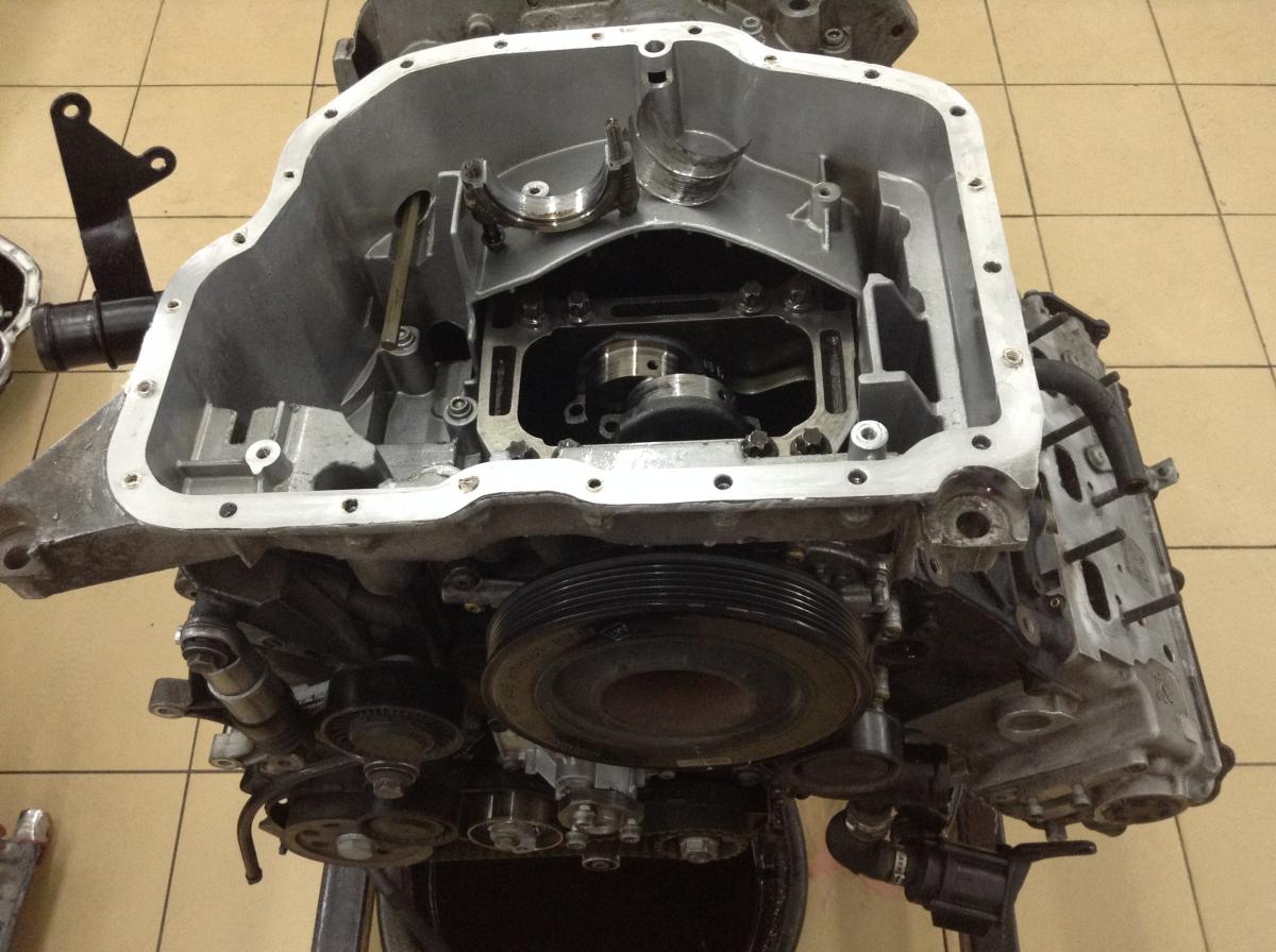

02.02.2015, 21:53   #3

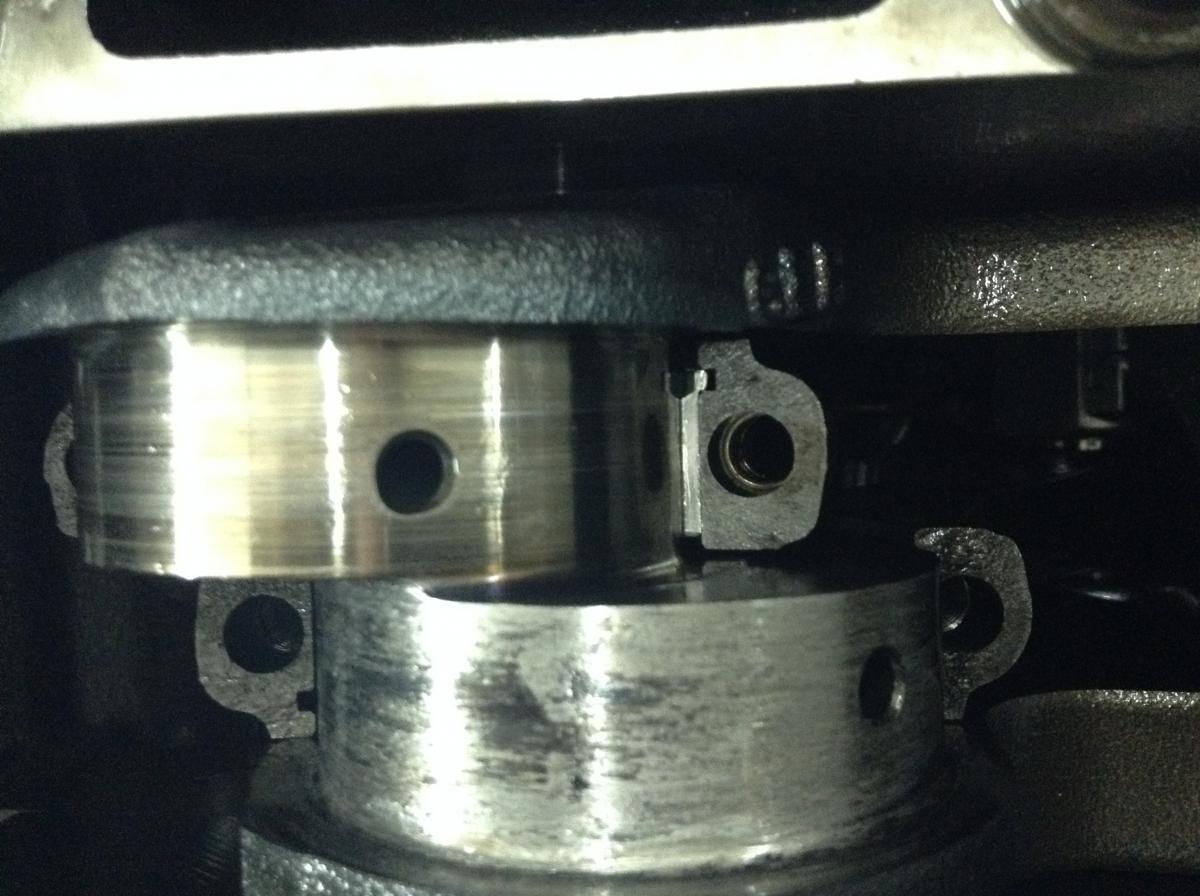

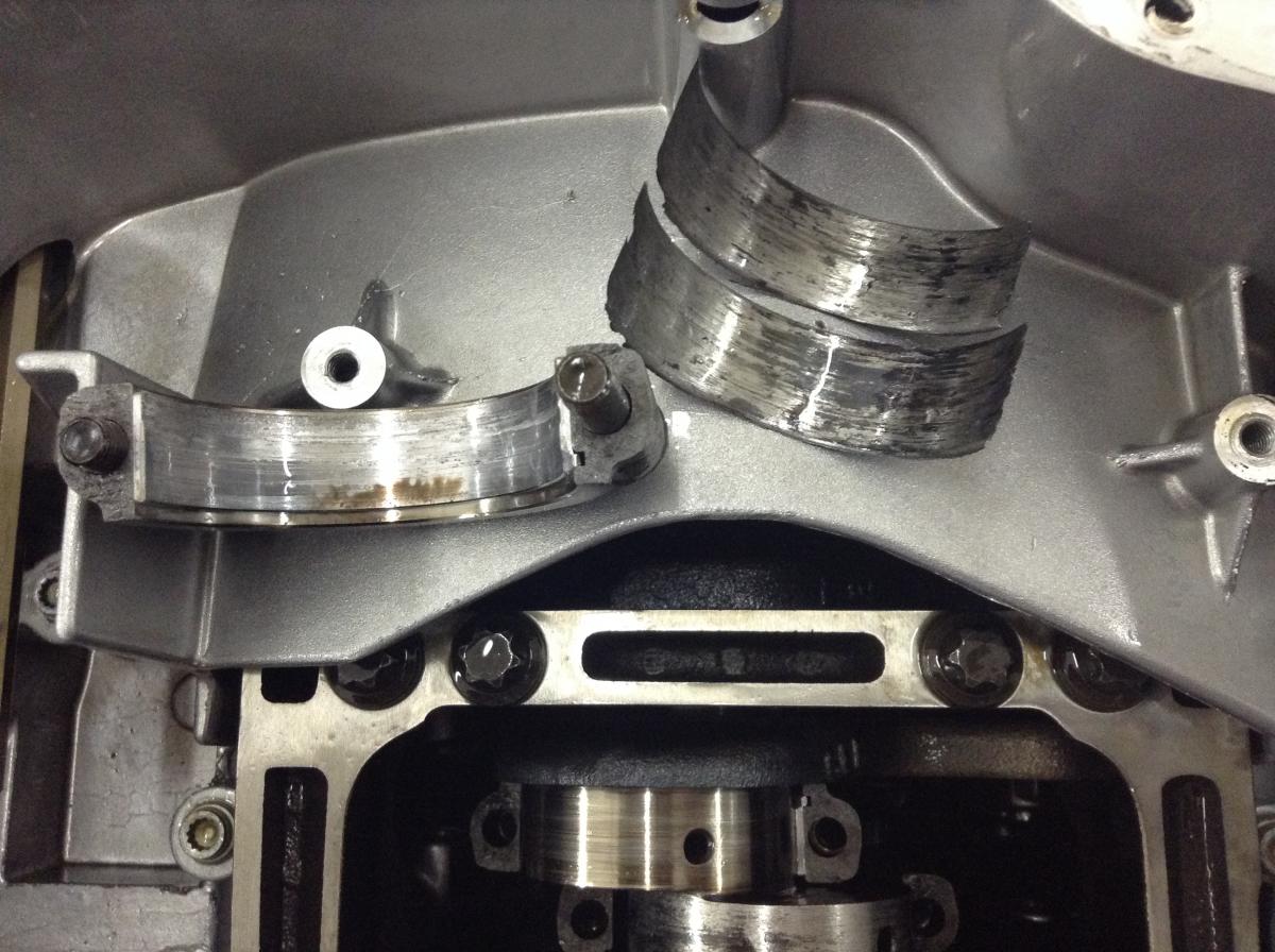

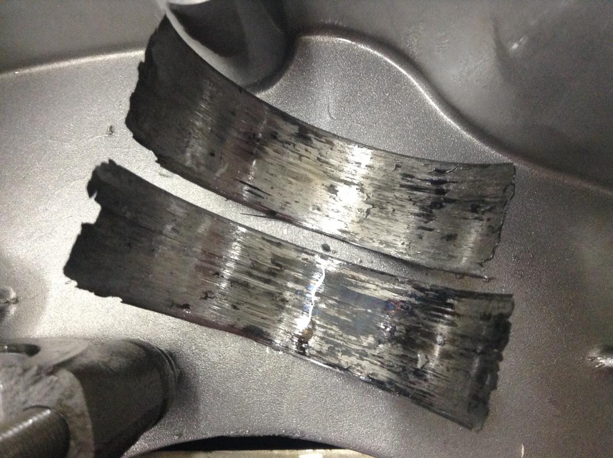

Вкладыши подшипников.....

02.02.2015, 22:12   #4
Кот Вася
Аватар для Кот Вася
от чего такое произошло?
версии есть?
02.02.2015, 22:22   #5
Сообщение от Кот Вася Посмотреть сообщение
версии есть?
разбираемся...
02.02.2015, 23:00   #6
вансенк
Очень похоже на маслянное голодание!!!!!!Возможно по какой то причине заклинил редукционный клапан маслянного нососа!
05.02.2015, 03:32   #7
Славаgtr
наволакивание материала на рабочую поверхность вала- недостаток смазки(давл)или ее отсутствие,либо присутствие в смазке абразива.
может просто кто то пасты для притирки клапанов в мотор напихал,я и такое видал)))
10.02.2015, 18:51   #8
вансенк
Какая причина в итоге????
10.02.2015, 20:17   #9
Сообщение от вансенк Посмотреть сообщение
10.02.2015, 21:52   #10
вансенк
какой пробег авто?
маслянный, смазка
