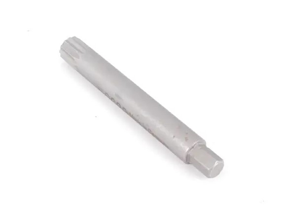

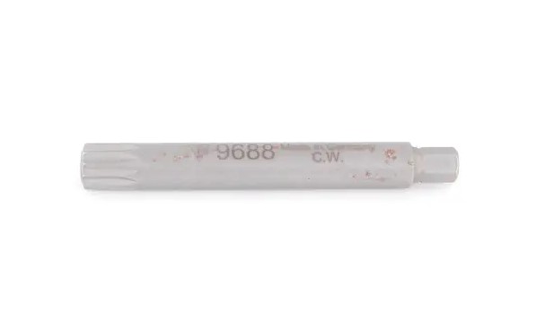

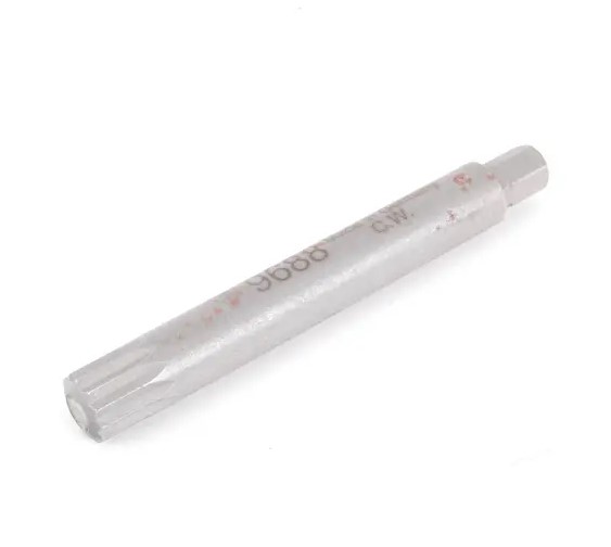

И еще, нарыл тут инфу, что для откручивания болтов на бублике нужна приблуда номер 00072196880. Она какая то уникальная?
03.04.2019, 10:13   #4
Сообщение от Kamushkyn Посмотреть сообщение
Если предположить, что до меня никто не менял этот коллектор можно ли по вину сказать, какой там стоял изначально - нового образца или старого?
По VIN они у всех старого образца с завода изготовителя. Если никто не менял, значит старого образца. Но всегда можно глазами посмотреть и убедиться в этом.
Нет ничего уникального в этом, при желании можно изготовить самому
