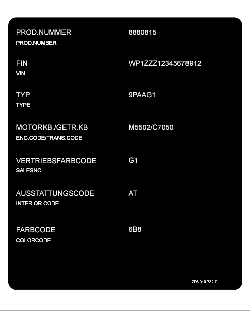

в багажном отсеке есть в дальнем правом углу?
01.12.2014, 11:14   #6
Сообщение от Dixi Посмотреть сообщение
имеется ввиду наклейка?

наверное///гайцы туда любят заглядывать
01.12.2014, 19:01   #8
ну и пусть заглядывают, там где должно быть я отметил выше...
