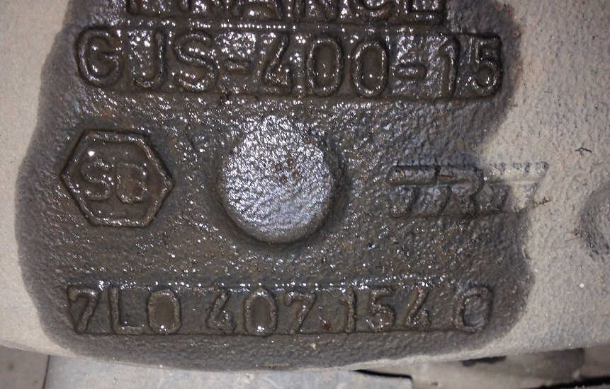

Здравствуйте. Необходимо поменять передние рычаги(верхние и нижние).
Хочу приобрести аналоги, да не знаю какие выбрать. Помогите с выбором наиболее качественных аналогов. Кто какие ставил?
И, пожалуйста, скажите номера этих деталей и втулки стаб-ра(кайен, пневмо, 08г).
На фото установленный нижний рычаг.

Я так понимаю это уже не оригинал
Это trw. Причем рычаг от туарега
Либо на туарег трв в оригинале идет.
Соответственно смотрите трв, ну или лимфёрдер
оригинал, туарег
