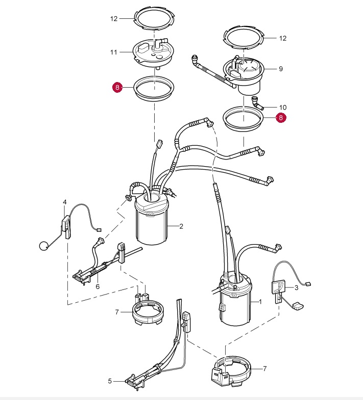

Если явных подтеканий нет и вы связываете подтекание бензина с заправкой полным баком, в первую очередь следует поменять уплотнительные кольца 2-х фланцев...
Название: уплотнительные кольца.jpg

Спасибо за совет! Поменял за одно все насосы и фланцы с уплотнительными кольцами(уже143 000 км). Кольца вроде нормальные (мягкие как и новые) так , что подозрения так и остались на корпус фланца с фильтром. После замены течи нет.
