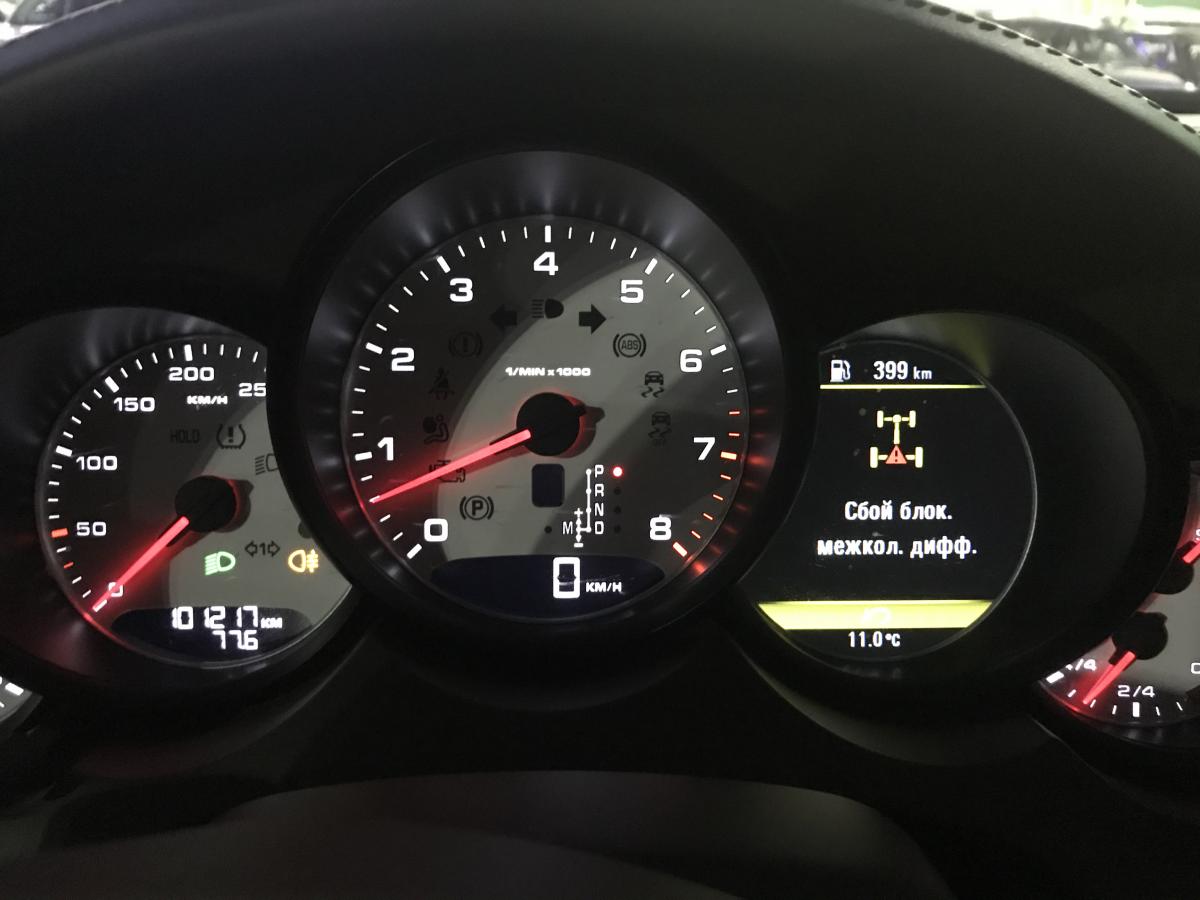

Добрый вечер! При запуске высвечивает следующую ошибку «Сбой блок. межкол. дифф.», глушу двигатель, снова вкл зажигание, ошибка пропадает! Поехал на сервиз, там говорят что ошибка не активная, поэтому ничем не помогут! Подскажите пожалуйста что это может быть? У меня каен gts 2013 года

Какой VIN?
Фото ошибки есть?

Код не знаю, а фото сейчас вышлю! Спасибо!

На машине установлен задний редуктор с электрическим блокируемым дифференциалом.
На фото неисправность работы блокировки заднего редуктора.
Если с проводкой все в порядке, как правило неисправность связана с внутренним дефектом самого редуктора.
Неверный материал для шестерни в серводвигателе, а также неподходящие параметры программного обеспечения динамики движения могут вести к повышенному износу главной передачи задней оси.

Спасибо большое! Сегодня поеду на сервиз, буду учить их по Вашим рекомендациям!

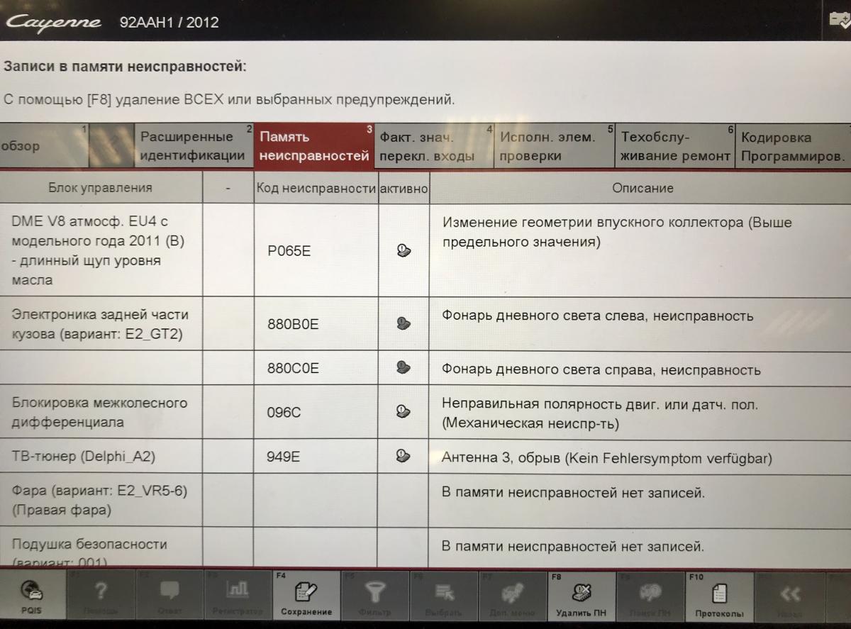

Опросить блок управления блокировки заднего дифференциала на наличие неисправностей

Владимир, добрый вечер, собственно вот результат скана.
Первая ошибка - хотелось бы в этой теме небольшой комент если возможно, по фонарям все ОК, удалили. Антена 3 - менял собачник со стороны водителя, возможно не защелкнул клипсу. проверю.
ну и собственно сама ошибка - 096С, то что мы тут пытаемся разобрать. Спасибо
