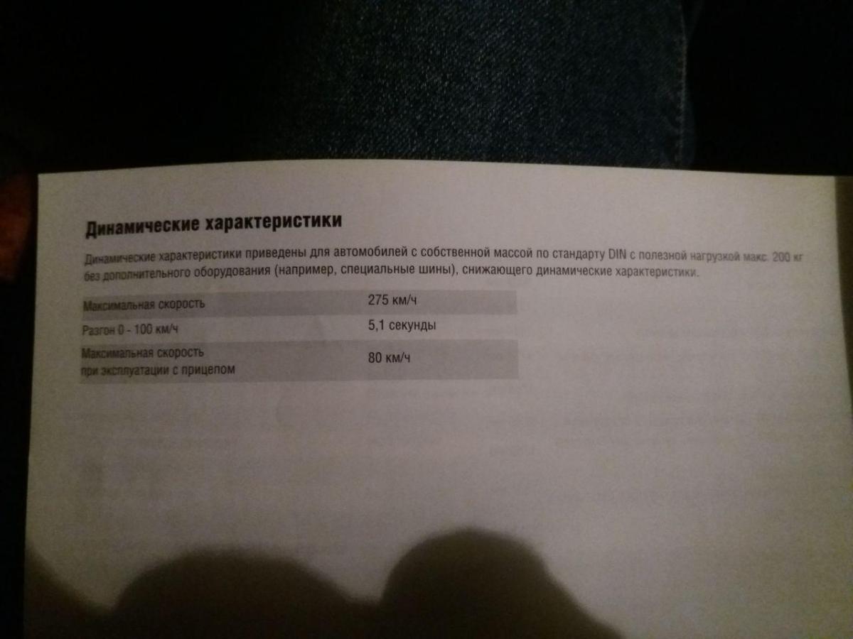

Сомнительно что с одной) С двух как раз паспорт получается. А с одной на 0.5 сек больше.
У Вас вроде такой же авто? Не пробовали замерять?
У меня в книжке про это сказано только вот:

25.05.2020, 14:52   #8
Сообщение от Timur16 Посмотреть сообщение
PSM только отключать при старте. С двух педалей можете повредить коробку
