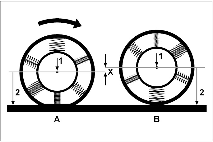

Радиальное усилие - это усилие, с которым прогибается шина. Таким образом, из-за конструктивных и производственно-технических особенностей в шине выделяют мягкие ( -поз. A- ) и упругие зоны ( -поз. B- ). Поэтому при одинаково постоянной нагрузке на колесо ( -стрелка 1- ) и постоянном давлении шина прогибается по-разному ( -стрелка 2- ). Данные колебания упругости ( -X- ) шины могут вызвать вибрации ходовой части на ровном дорожном полотне, и, например, водитель может почувствовать вибрации рулевого колеса. При измерении колебаний радиального усилия шина устанавливается на балансировочный стенд с возможностью измерения колебаний радиального усилия и нагружается постоянным усилием. Таким образом моделируется обкатка шины по дорожному полотну. Колебания радиального усилия возникают независимо от направления вращения шины и вычисляются как разность максимального и минимального радиального усилия (значение полной амплитуды колебаний).
1 гармоническое колебание
Процесс измерения колебаний радиального усилия математически можно разложить на отдельные колебания. Для оценки упругости шины инженеры Porsche выделили 1-е гармоническое колебание (основное колебание). 1-е гармоническое колебание – это радиальное усилие, которое вызывает самую сильную вибрацию. Процесс измерения радиального усилия позволяет вывести дополнительные гармонические колебания (гармонические колебания от 2-го до 4-го). Данные колебания соответствуют радиальному усилию с меньшей вибрацией.

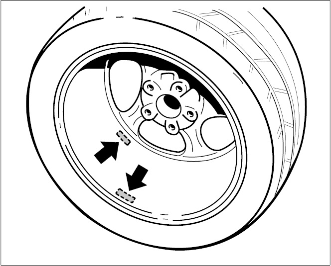

4 Балансировочные грузы
информация
Используемые до сих пор самоклеющиеся балансировочные грузы разрешается применять до 01.07.2005 г.
С 01.07.05 г. в ЕС разрешается использовать только цинковые грузы. Их уже не разрешается ломать или резать!
Установить оба балансировочных груза на внутренней стороне
Положение балансировочного груза
В ходе первого измерения проверить биение по высоте и боковое биение. Нужно добиться значений менее 1,0 мм, лучше 0,5 мм. Следует критически оценивать измеренный вес балансировочных грузов и их распределение на внутренней и внешней плоскостях (внутренняя и внешняя полки диска). Равномерное распределение с малыми значениями (например, 35 г / 40 г) означает, что шина смонтирована правильно и качество шины и диска соответствует требуемому. Не допускается превышение значения 110 г / 110 г (120 г / 120 г с RDK) при установке внутренних балансировочных грузов за ступицей колеса. Сильная неравномерность распределения грузов, например, 40 г / 90 г, очень неблагоприятна, чаще всего это говорит о неправильном монтаже шины. В таких проблематичных колесах имеет место значительное биение по высоте и/или боковое биение. Метод устранения – подгонка (использовать подходящую монтажную пасту). При неконтролируемой подгонке (вручную) улучшение возможно, программа оптимизации равномерности вращения (контролируемая подгонка) дает заметное улучшение почти во всех случаях.Если колеса, диски которых вращаются без биения, имеют большое биение по высоте и боковое биение, может быть разорван корд или имеются другие аналогичные повреждения; в этом случае необходимо заменить резину колеса.
