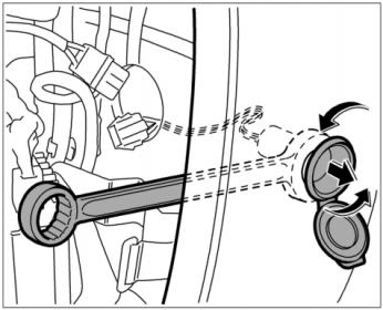

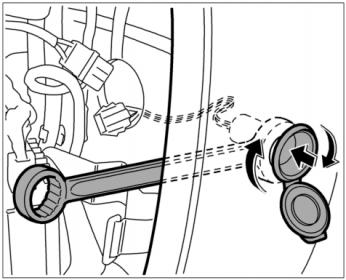

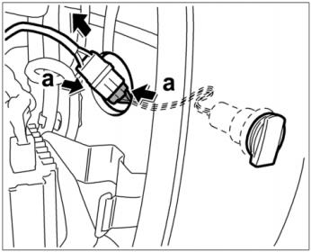

подскажите как снять розетку в багажнике (12V) которая "сбоку"?
подскажите номер такой розетки для замены.
спасибо!
03.06.2014, 19:33   #2
95565210700 розетка
95565210601 втулка розетки с крышкой багажного отсека

06.07.2014, 12:04   #3
kkp
95565210700 розетка
спасибо за помощь. заменил!
