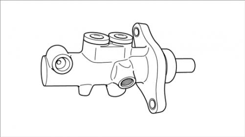

07.05.2014, 22:04   #4
Предварительные работы
1. Снять оба рычага стеклоочистителей
2. Снять облицовку моторного отсека передней облицовки (моторный отсек)
3. Снять накладку обтекателя
Демонтаж главного тормозного цилиндра
информация
Перед отсоединением разъема ГТЦ (датчик давления) необходимо протереть влажный разъем, например, ветошью, не оставляющей волокон.
Закрыть тормозные магистрали подходящими заглушками.
Для сбора вытекающей тормозной жидкости подложить ветошь под усилитель тормозной системы.
информация
При монтажных работах с гидравлическими соединениями электрические разъемы на главном тормозном цилиндре (ГТЦ) должны быть подключены. Эта мера предотвращает попадание тормозной жидкости или воды на разъемы на главном тормозном цилиндре или внутрь разъемов.
При попадании загрязнений или влаги на разъемы во время демонтажа/монтажа, их необходимо очистить неворсистой тканью.
Тормозная жидкость на электрических контактах (в том числе разбавленная тормозная жидкость) приводит к коррозии и может вызвать неисправности в системе.
Разлитую тормозную жидкость следует немедленно удалить, при необходимости промыть водой и высушить.

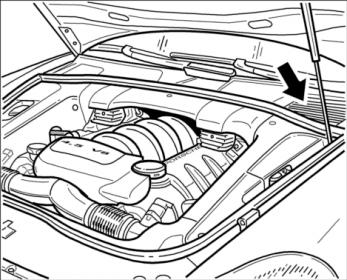

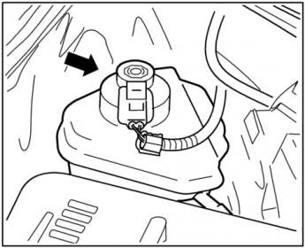

Главный тормозной цилиндр находится в левой части моторного отсека под накладкой обтекателя -стрелка- , на усилителе тормозов .

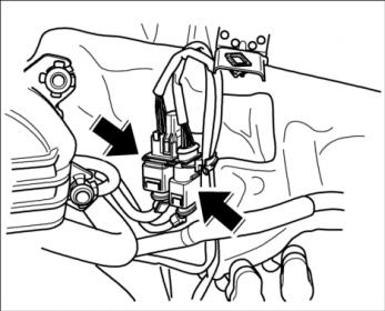

1. Оба разъема -стрелки- на водоотводящем коробе (проводка лямбда-зондов) выдвинуть из кронштейна.
2. Открыть кабельную защелку на водоотводящем коробе и снять кабель.
3. Снять левый разделитель водоотводящего короба.

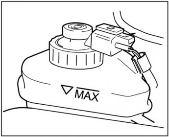

4. Отсоединить разъем от крышки бачка тормозной жидкости и снять крышку -стрелка- .
5. Откачать тормозную жидкость из бачка. Для этого использовать, например, ручной насос двойного действия.

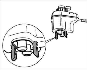

6. Осторожно отогнуть оба → см. рисунок язычка бачка тормозной жидкости наружу и извлечь бачок вверх.
7. Отсоединить тормозные магистрали от ГТЦ.

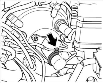

8. Извлечь из защелки тормозную магистраль от ГТЦ к левому переднему колесу и снять левую защелку -стрелка
9. Снять ГТЦ с усилителя тормозов.
10. Отсоединить разъем датчика давления на нижней стороне ГТЦ.
Не откалиброванный или неправильно откалиброванный датчик давления
Непредсказуемое поведение автомобиля
PSM не работает
Неисправность PSM
После монтажа главного тормозного цилиндра (ГТЦ) или гидравлического блока откалибровать датчик давления с помощью тестера PIWIS.
→ Для этого следует калибрировать датчик давления в меню >> PSM >> Калибровка >> Датчик давления <<.
→ Код безопасности находится в меню >> PSM >> Фактические значения >> Код безопасности <<. Код вводится в последние 4 ячейки.
информация
При установке главного тормозного цилиндра тщательно соблюдать чистоту, чтобы избежать загрязнения системы. Это может привести к неисправностям в системе.
Заменить изношенные уплотнительные кольца.
Соблюдать требуемые моменты затяжки
Монтаж осуществляется в обратной последовательности
