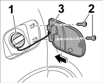

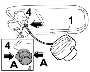

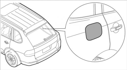

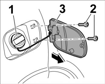

Привет.
авто 2008 гв
Собственно : Как снять лючек бензобака ? для подбора краски.
20.03.2014, 15:32   #2
открутить два болта...
Fugenmaß: 2 mm +/-0,3 mm
Anziehdrehmoment: 8 Nm
