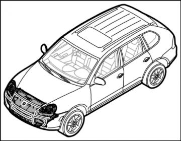

снимался только передний бампер?
обычно такое происходит после демонтажа панели радиаторов, на нем и стоит замок капота, в замке капота концевик.
Необходимо проверить:
-корректность установки замка капота
-корректность установки тросика открытия капота на замок
-корректность установки сочленения 2-х тросиков открытия капота
-корректность установки передней панели радиаторов
-состояние концевика замка капота (повреждения)
