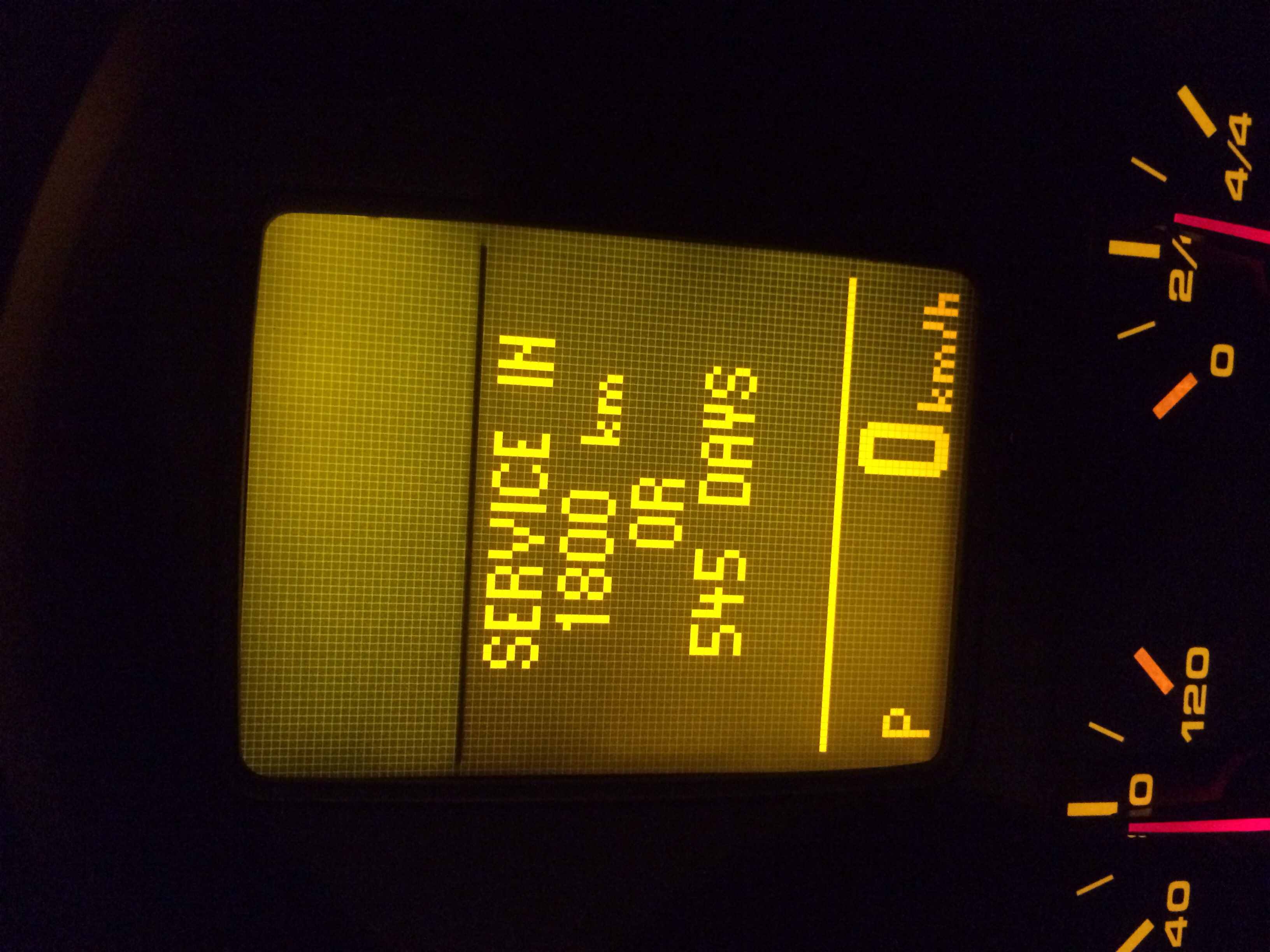

Пишет мне мой порш через 1800 км. Зарежьте на то прошло 545 дней. По какому параметру идет отчет данного сообщения??

Техническое обслуживание все делают либо по пробегу, либо по времени, что раньше наступит. В данном случае, нужно при прохождении очередного ТО перекодировать межсервисный интервал в соответствии с регионом эксплуатации.

Короче надо в сервис заменить масло и сбросить параметры с интервалом 8000 км. Так??

нет... нужно в сервис и провести очередное регламентное техническое обслуживание, сбросить счетчик и перекодировать сервисный интервал

Владимир да как понять какое регламентное то надо делать?? пробег по спидометру 100000, по базе за 156000, хрен поймешь че они на сервисе делать будут. Через час пойду свою течь смотреть, дотерплю наверное до приезда к Вам и у вас все сделаю..
