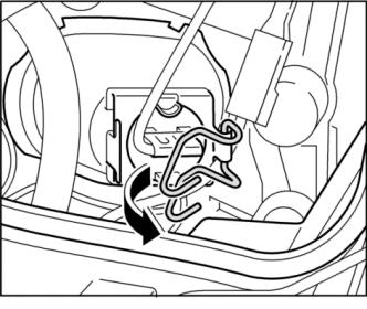

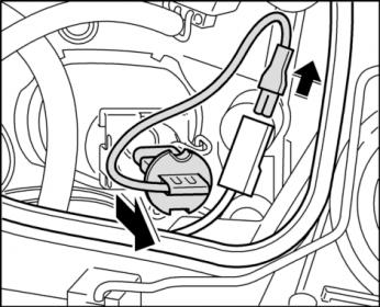

07.02.2011, 16:49   #5
Halogen- Glühlampe Kurvenlicht einbauen
(пример для лампы статического света)
Bi-Xenon Scheinwerfer
Einbauort
1 - Glühlampe für Blinkleuchte. PY 21 W, 12V (Glühlampe gelb)
2 - Glühlampe für Zusatzfernlicht. H7 (12V, 55W)
3 - Glühlampe für Kurvenlicht. H3 (12V, 55W)
4 - Glühlampe für Standlicht. W5W (12V, 5W)
5 - Gasentladungslampe Bi-Xenon für Abblendlicht und Fernlicht. D1S (12V, 35W)
