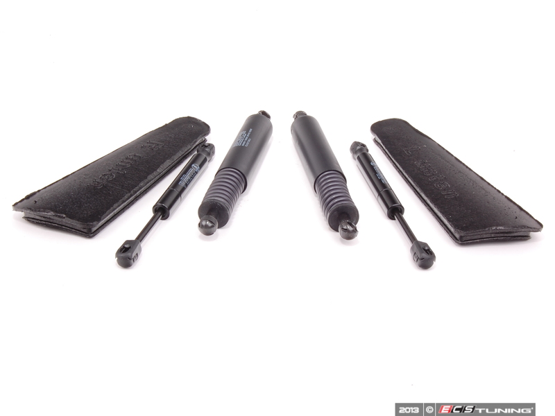

У меня вот какой вопрос, не держится крышка багажника, того гляди по голове получу как нибудь, и заднее стекло не открывается с кнопки на дворнике, только если долго держать на пульте, как это все исправить?
21.11.2013, 13:42   #2
Заменить амортизаторы стекла и крышки багажника. Провести диагностику кнопки открытия стекла крышки багажника, но чаще всего проблема в кнопке....
22.11.2013, 12:52   #3
Илья116
отлично, номерочек не подскажете деталей которые на замену?
23.11.2013, 13:34   #4
если крышка багажника без электропривода:
95551255006 амортизатор крышки багажника 2 шт.
95551252800 амортизатор стекла крышки багажника 2 шт.
95551258300 щиток левый
95551258400 щиток правый
