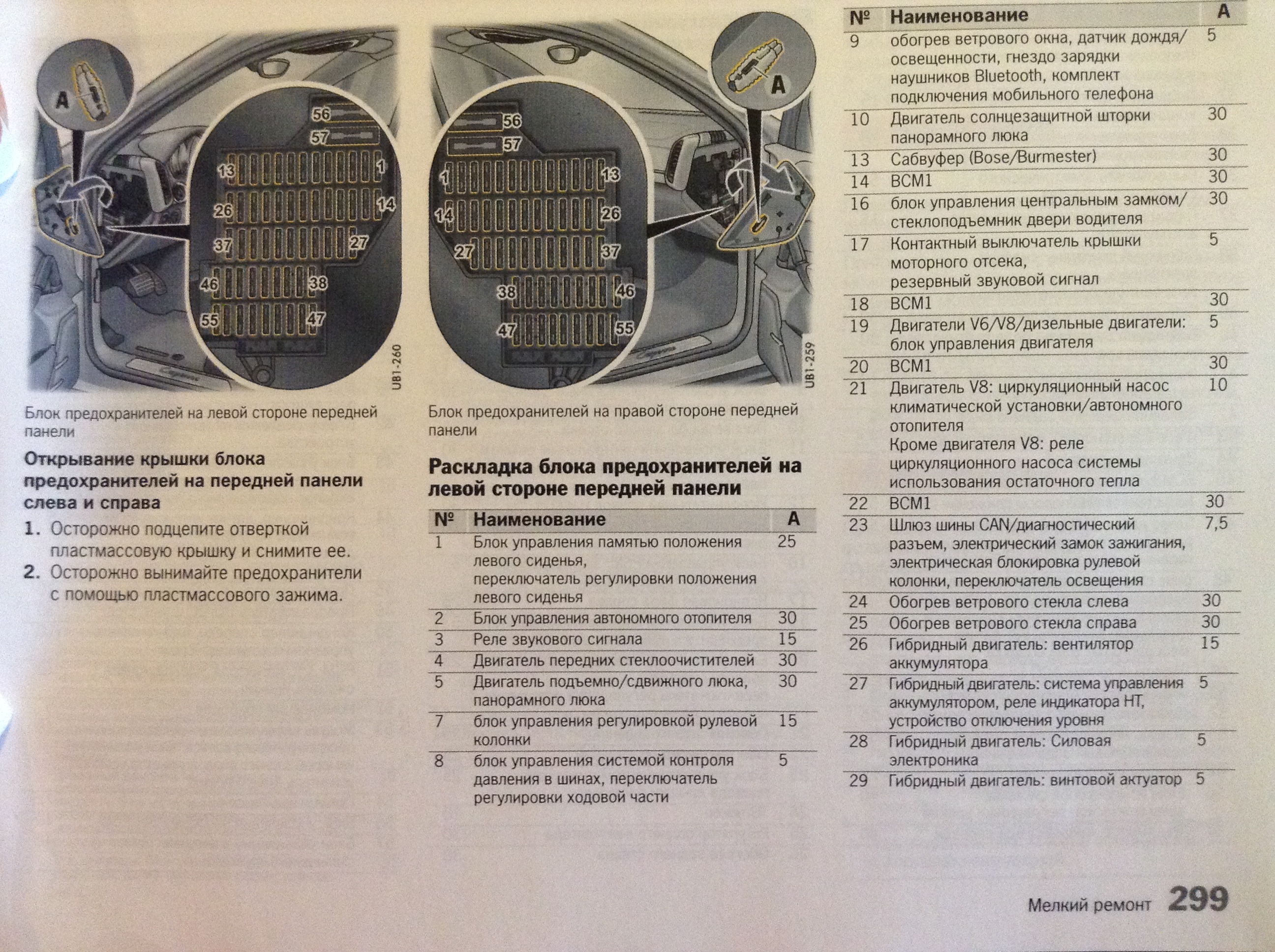

Здравствуйте, вчера копался в предохранителях(справа) и мыл карбом пластиковые штучки под капотом, для чистоты. далее PCM не работает....что делать хз...
15.05.2014, 20:29
2
Добрый день. Как минимум проверить, все ли предохранители исправны и стоят ли на своих местах...
15.05.2014, 22:18
3
Нурсултан

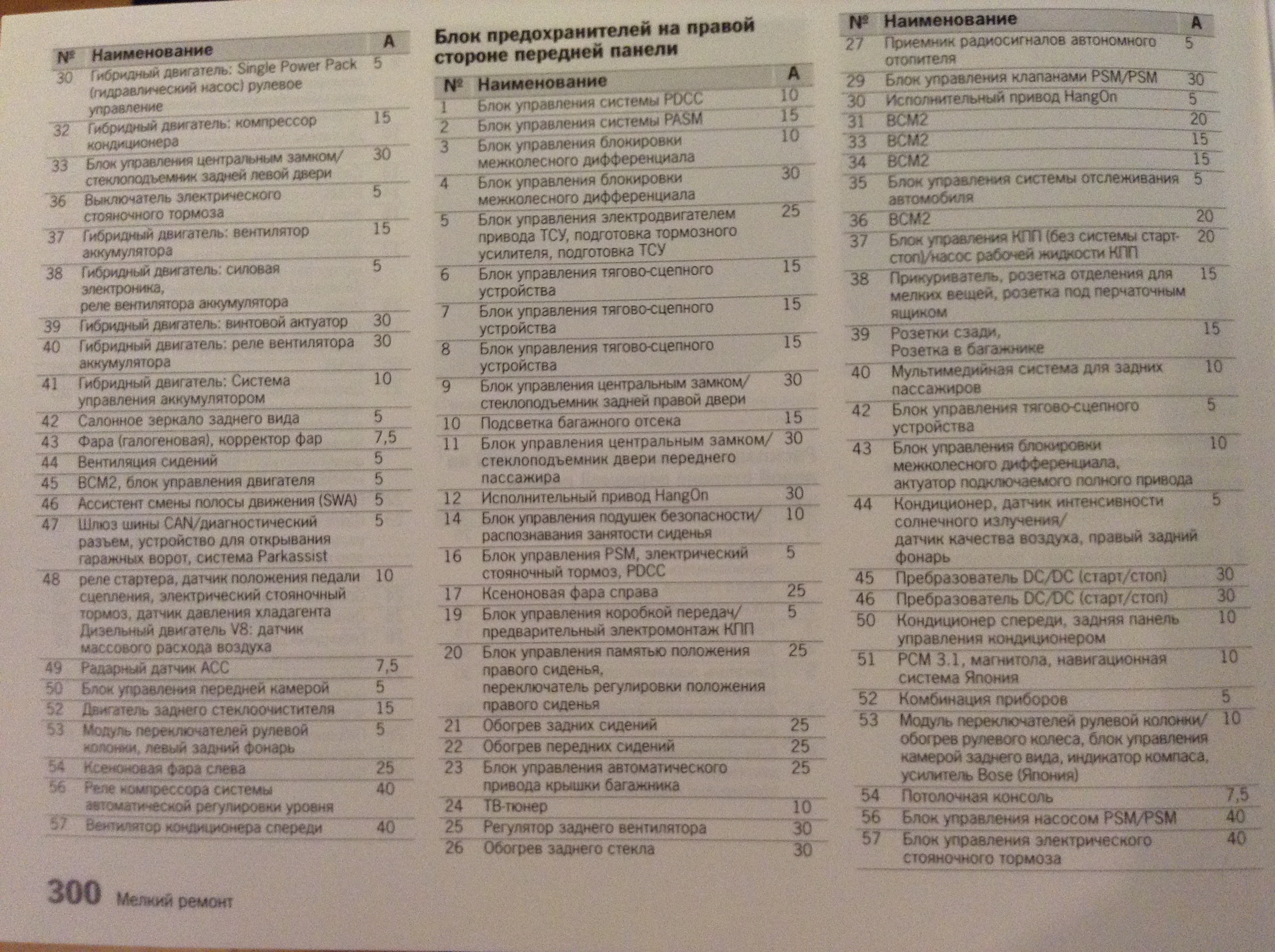

спасибо. где можно найти правильное местоположение оных? книжку смотрел. не знаю что именно смотреть. CD-changer?Радио?
Добавлено через 15 минут
там нет PCM.конкретной надписи
15.05.2014, 23:53
4
блок предохранителей с правой стороны торпедо, верхний ряд
плеер
смотреть
