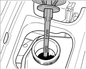

Гидроусилитель рулевого управления: проверка уровня масла
Уровень при холодном масле
– Установить передние колёса в положение, соответствующее прямолинейному движению. Не заводить двигатель.
– Открутить крышку бачка -стрелка- со встроенным измерительным щупом.
– Вытереть масляный щуп чистой ветошью.
– Закрутить крышку заливной горловины от руки до конца, а затем открутить снова.
Осторожно!
Правильный уровень масла можно будет считать только после того, как крышка была закручена полностью.
– Проверить уровень масла: уровень должен находиться в зоне метки MIN (отклонение от метки вверх или вниз не более 2 мм).
Указание
Если уровень масла выше максимально допустимого, то часть масла необходимо откачать.
Если уровень масла ниже минимально допустимого, то необходимо проверить герметичность гидросистемы. Недостаточно просто залить масло.
Если гидравлическая система герметична, долить масло.
– Закрутить крышку заливной горловины от руки.
Уровень при прогретом масле (приблизительно от 50 °C):
– Открутить крышку бачка со встроенным измерительным щупом.
Осторожно!
– Проверить уровень масла: он должен быть между отметками MIN и MAX.
Указание
Если уровень масла выше отметки MAX, масло нужно откачать.
Если уровень масла ниже отметки MIN, гидравлическую систему следует проверить на герметичность. Недостаточно просто залить масло. Если гидравлическая система герметична, долить масло.
