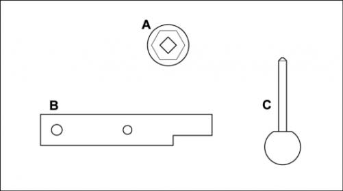

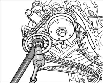

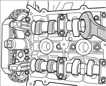

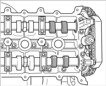

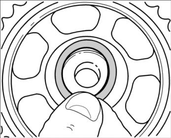

Уважаемые форумчане и просто "спецы" по Поршам. Подскажите кто знает, звёздочки на распредвалах крепяться на шпонках??? То есть смысл в том, они сидят плотно или плавающие как на БМВ 745? Просто надо поменять компенсаторы, а снимать боимся, есть вероятность потом уехать на эвакуаторе... Спасибо. Кстати Порш Кай S мотор 4500.
25.02.2010, 13:33   #2
Сама звездочка сделана под конус, шпилек нет, звездочка прижимается болтом...
