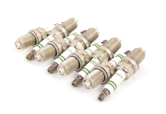

Свечи стояли сердечник платина, в оригинале обычные, это разве в 21 веке правильно??))
10.02.2018, 12:01   #8
Сообщение от Hrenov79 Посмотреть сообщение
Согласен, должны быть 4-х контактные для M48.00

10.02.2018, 12:16   #9
Hrenov79
Аватар для Hrenov79
В связи с этим считаю оригинал необосновано дорог))
10.02.2018, 12:26   #10
Но не сравним по качеству с неоригиналом. Проверено временем.
