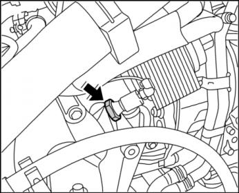

с замены датчика давления моторного масла начните, очень частая неисправность на V6 3.2 ...

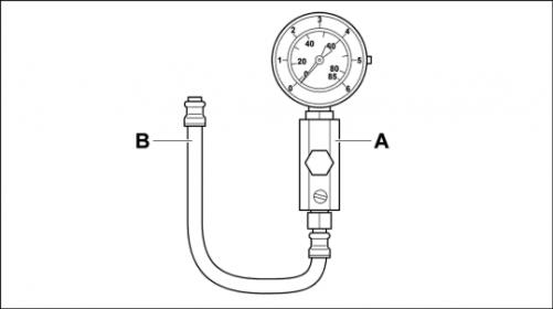

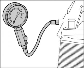

при замене датчика, замерьте механическим давление.
Владимир напишите какое должно? На холостых и при оборотах
19.11.2013, 17:16   #10
Сообщение от Кот Вася Посмотреть сообщение
Motordrehzahl [1/min]..... Öldruck [bar]
при 600..... 1,0
при 2000 3,0 bis..... 5,5
> 2000 bis max..... 7,0
Werden über 7 bar erreicht, ist weitere Diagnose nötig => ggf. Überdruckventil der Ölpumpe defekt => Ölpumpe ersetzen
