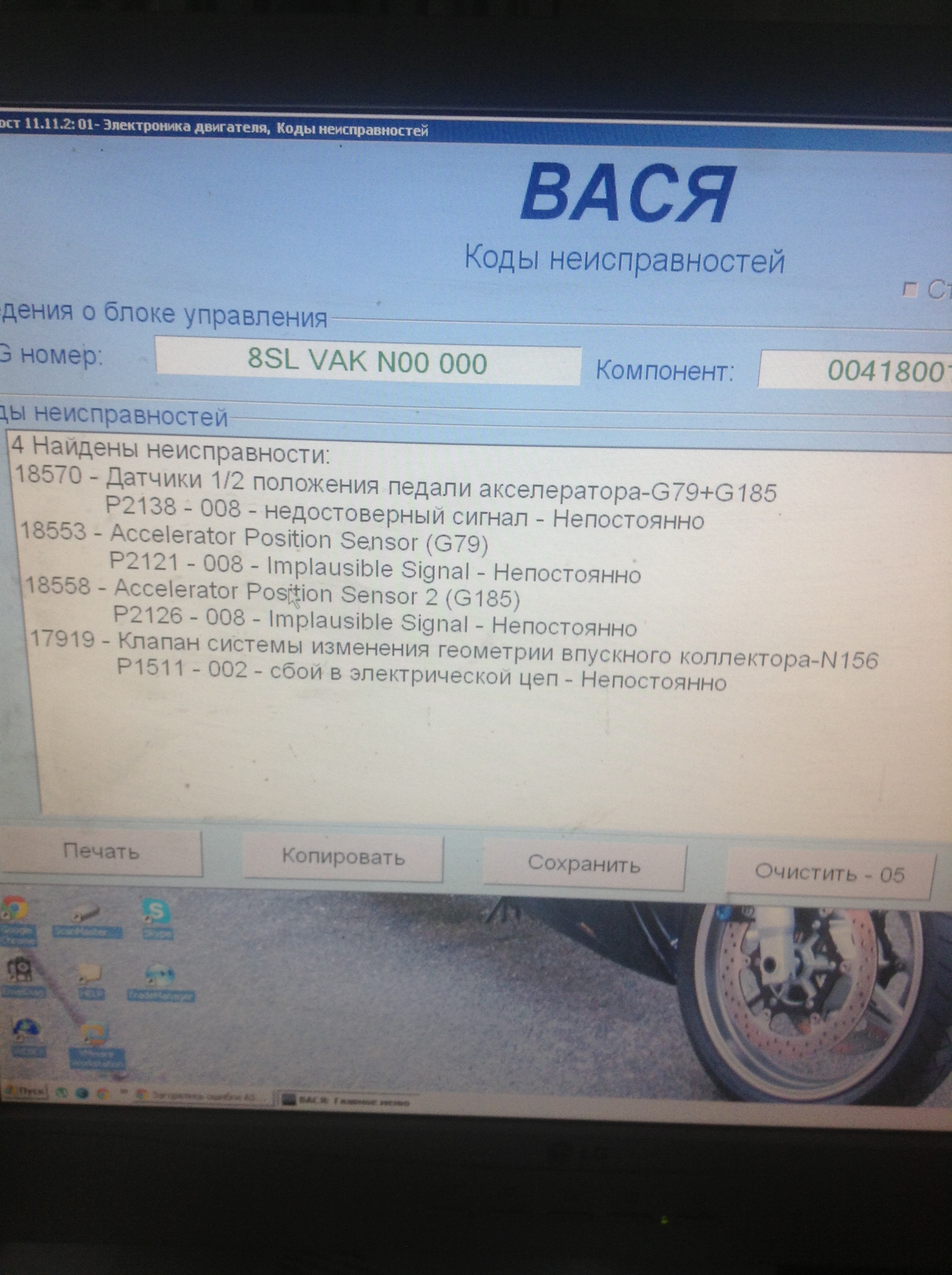

Добрый вечер! подскажите кто нибудь, ситуация такая!
Еду я еду и тут вдруг загорается PSM и машина перестает отвечать на нажим педали газа, заглушил постояла.... поехала, больше 60 не набирает, коробка переключает с диким опазаднием... заехал в сервис, подключили пивис и 18570 датчики 1\2 положения педали акселератора G79+G185 нелогичный сигнал, 18558 accelerator position sensor 2 нелогичный сигнал.
купил педаль газа новую, поставил, поехала, все хорошо 3 дня было и вдруг опять! в чем дело ?? что делать??

23.09.2013, 13:02   #2
ремонтируйте проводку дроссельной заслонки...
23.09.2013, 13:05   #3
demon_32
А сколько будет стоить эта процедура у Вас ?
23.09.2013, 13:08   #4
Сообщение от demon_32 Посмотреть сообщение
5000 руб. вместе с материалом...
