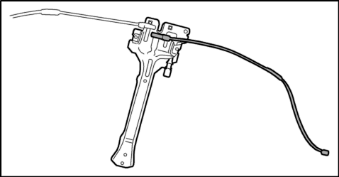

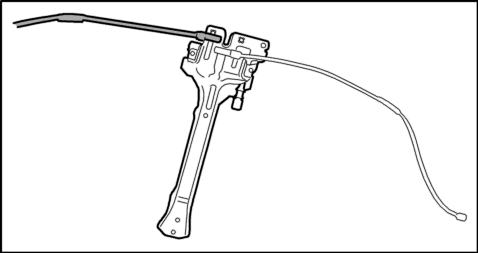

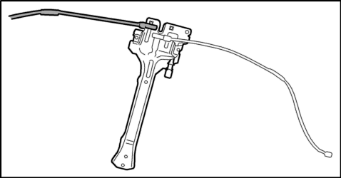

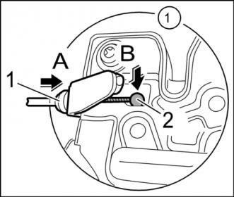

Как на кае 955 установить тросик открытия капота? Какова правильная очередность действий и какие есть нюансы?

какую часть троса менять хотите???? от ручки или от замка?

Сообщение от chilikin Посмотреть сообщение

chilikin
Сообщение от Кот Вася Посмотреть сообщение
К ручке все подсоединено. Теперь нужно прикрепить конец к замку капота. НЕ совсем понимаю как это сделать. Нужно ли снимать сам замок или можно присоединять тросик и так?
Добавлено через 1 минуту
По схеме так и не понял, нужно снимать замок или нет.
05.08.2013, 18:30   #6
нет
снять фару переднюю левую и заменить трос без демонтажа замка капота
