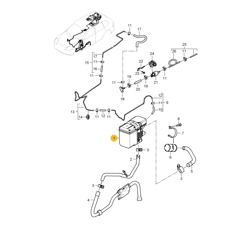

Cayenne S (9PAAH1)
На машине с завода установлен дополнительный отопитель, проверяйте его на корректность работы
02.10.2021, 20:57   #5
Georgy
да вроде всё работает запускается, только в данном случае выхлопа нет, а если я с пульта запускаю то уже слышен выхлоп вебасты под машиной
