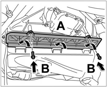

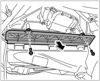

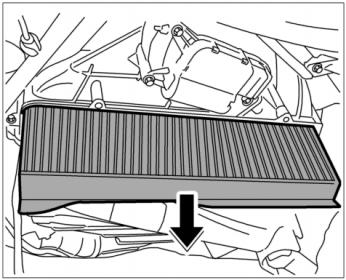

Снятие
Салонный фильтр с активированным углём установлен в пространстве для ног со стороны переднего пассажира.
– Снять обивку в пространстве для ног со стороны переднего пассажира.
– Выкрутить винты.
– После снятия крышки можно извлечь фильтрующий элемент из корпуса.
Установка
Установка выполняется в обратной последовательности, при этом необходимо учесть следующее:
– При установке фильтра проверить его монтажное положение -стрелки-.
