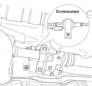

Неисправность в области промежуточной опоры вала привода задней оси / упругой муфты.
Повреждение или разрушение промежуточной опоры и/или упругой муфты.
Техническое обоснование
Наличие повреждения и разрушения упругой муфты и промежуточной опоры может объясняться разъедающим действием топлива, попадающего на них вследствие негерметичности в области дозирующего топливного насоса.
Решение в условиях сервиса
При замене вала привода задней оси или деталей из области промежуточной опоры / упругой муфты необходимо проверить на герметичность дозирующий насос, штуцеры и подходящие к нему магистрали. Обнаруженные протечки устранить.
Не допускать попадания топлива на резиновые детали. При работах с топливной системой эти детали необходимо защищать.
