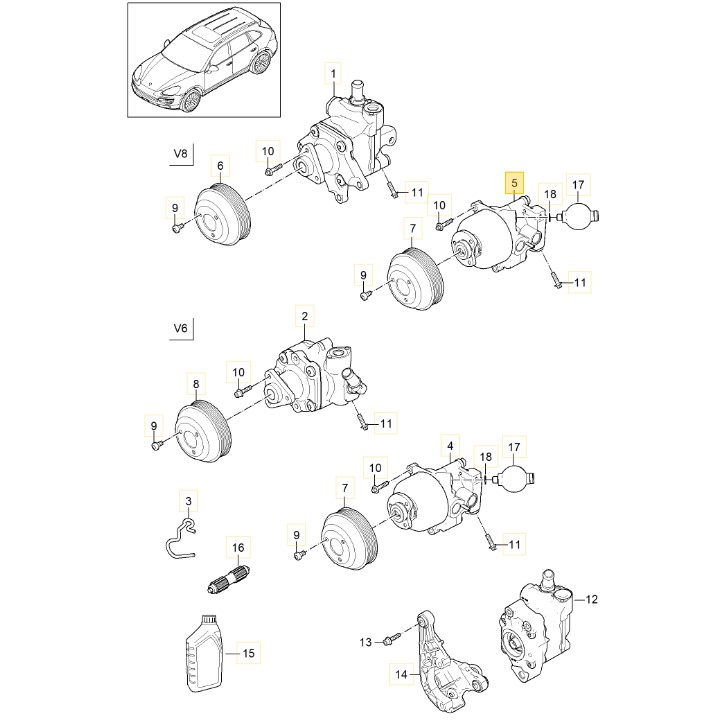

958422137A Насос со сдвоенной крыльчаткой ABWÄRTS KOMPATIBEL MAIL HR. SCHALLER

Владимир , ещё вопрос возник . Скажите , на рисунке с насосами, под номером 17 , круглая штука , это какой-то клапан ? Может быть так , что из-за залегания ( не знаю как сказать) его , не работает насос? Ещё сегодня обратил внимание вот на что , снял крышки с бачков гидроусилителя и PDCC, там где PDCC - слышно слабое гудение ( немного), а там где ГУР , такого звука не слышно . Просто не дает покоя тот факт , что 1,5 месяца назад была похожая ситуация и всё само заработало …. (((((( Наверно надо снять насос и посмотреть на наличие повреждений ( вал или ещё что-то ) … Просто не ясно , КАК заработало всё само ранее ?????? ((((((? Спасибо за ответ , с уважением !
