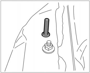

Приветствую вас всех , подскажите пожалуйста , как снять бочок стеклоочистителя переднего стекла . спасибо

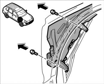

А по моему он один на все. Снимай передние правое колесо потом подкрылок( лучше полностью что бы удобней было)а там и бачек увидешь он занимает практически все пространство правого переднего крыла. А в чем проблема?

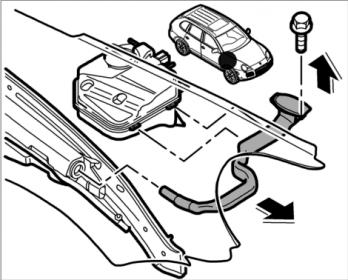

Павлуха , привет , с праздником , заливаю 5 литров не замерзайки , и она моментально вытекла не успел даже крышичку закрыть , снял крышку , открутил саморез а бочок болтается как говно в воде . СПАСИБО !!1

чаще всего проблема в горловине расширительного бачка и шланге на омыватель передних фар...

Я примерно понял.Снимай правую фару там увидишь как заливная трубка входит в сам бачек она на резинке просто вставляется а саморез сверху это просто поддержка служит. Так надо просто вставить как следует заливную трубку опять в бачек. Это обычно бывает когда фильтр воздушный меняют а трубку не поправят. И это не бачек болтается а именно эта трубка.

СУПЕР БРАТ В НАТУРЕ ТРУБКА ВЫЛЕТЕЛА , ЖЕСТЬ , СПАСИБО ТЕБЕ ЗА ОТВЕТ .
