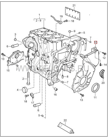

При осмотре на ТО обнаружил подтеки масла на стыке коробки и ДВС. В сервисе прогнозируют 2 причины: 1-сальник каленвала, 2 - течь между крышкой и двигателем. Как точно определить причину?? И одно и второе рублей под 60 выходит. ПОМОЖИТЕ ЛЮДИ ДОБРЫЕ.
Крышка крепиться без прокладки, на герметик с этим разобрался. Стоят вопросы возможно-ли поменять герметизацию только сняв коробку?? Что еще придется поменять пока долезешь до крышки? Может отработать оба варианта сразу? А можно-ли это самому все сделать или нужны спец навыки и инструмент?

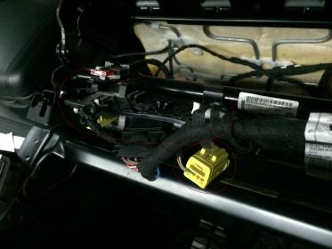

Владимир еще вопросик. Не подскажите номер детальки на картинке (планка пластиковая под водительским сиденьем на которую крепится проводка, и корпус чего-то желтый)
технология замена заднего сальника коленвала предполагает демонтаж двигателя с АКПП, при отсоединении АКПП увидите проблему более ясно. При обнаружении негерметичности крышки цепи ГРМ, проблемы в устранении дальше не вижу... Замену заднего сальника коленвала лучше провести сразу с заменой сальника гидротрансформатора АКПП.
нужен сам держатель блока управления положением сиденья?

Да по моему, так как там больше и нет ничего. Эта площадка крепится к трубе кресла а на нее крепятся провода и соединители.

Владимир а что с маслом-то делать? Может еще какие причины есть по проще
давайте VIN авто...

я же написал выше.... снимаем двигатель с АКПП, расстыковываем АКПП от двигателя, меняем задний сальник коленвала и сальник гидротрансформатора АКПП и осматриваем заднюю крышку двигателя на негерметичность, при необходимости замена уплотнительного герметика...

Vin wp1zzz9pzala20742
И сколько данная процедура у вас обойдется??
01.03.2014, 17:30   #7
Сообщение от Hrenov79 Посмотреть сообщение
95552173200 держатель
