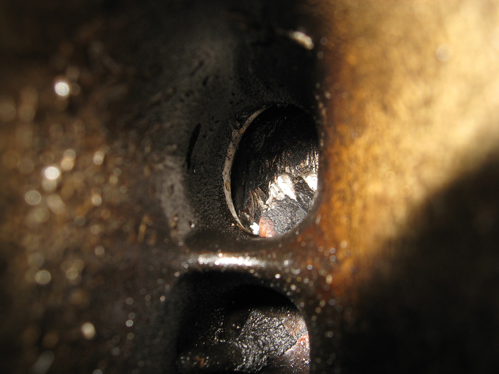

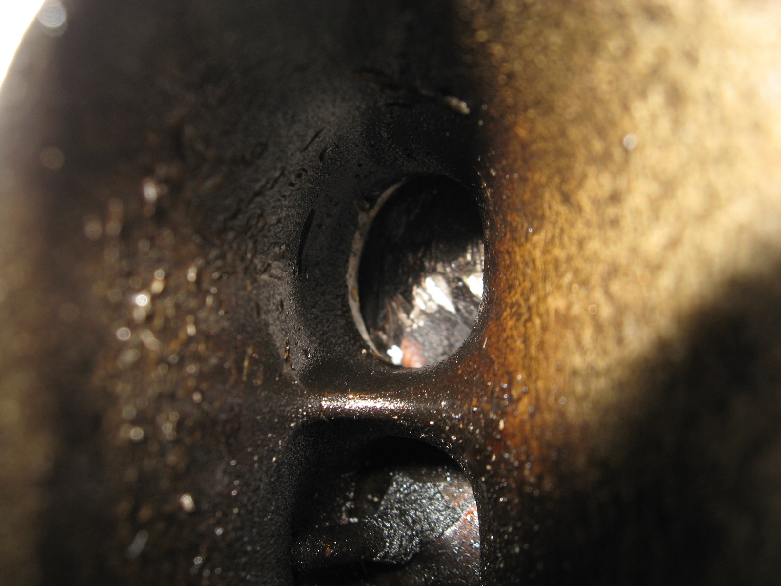

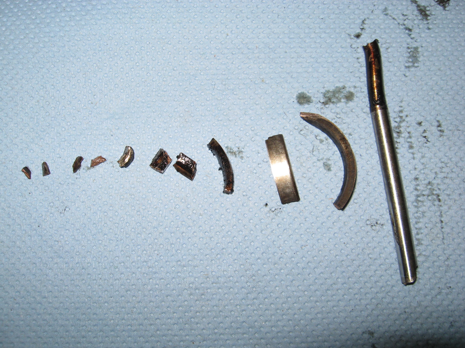

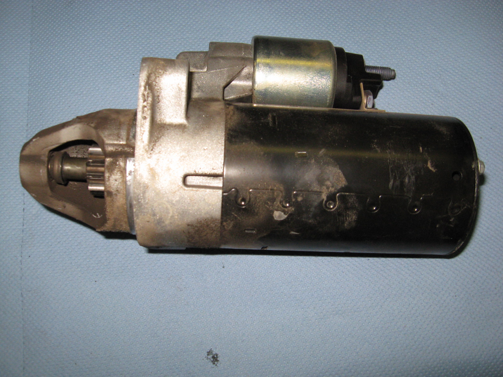

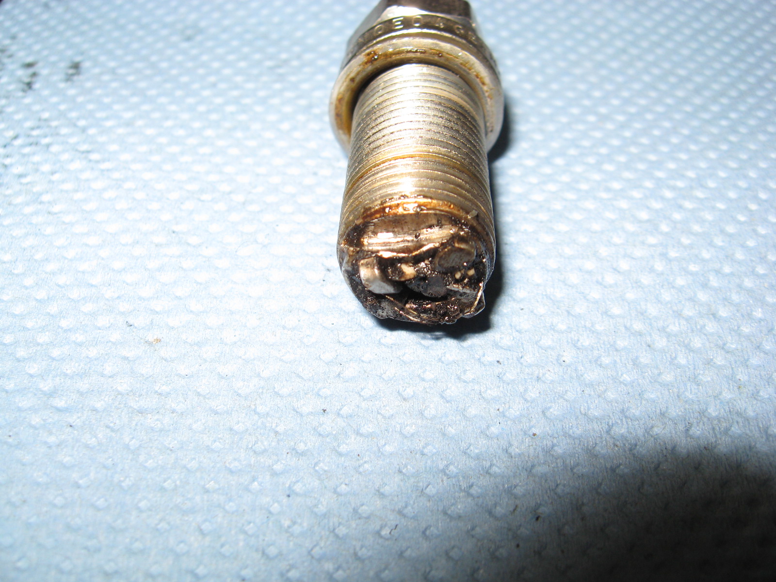

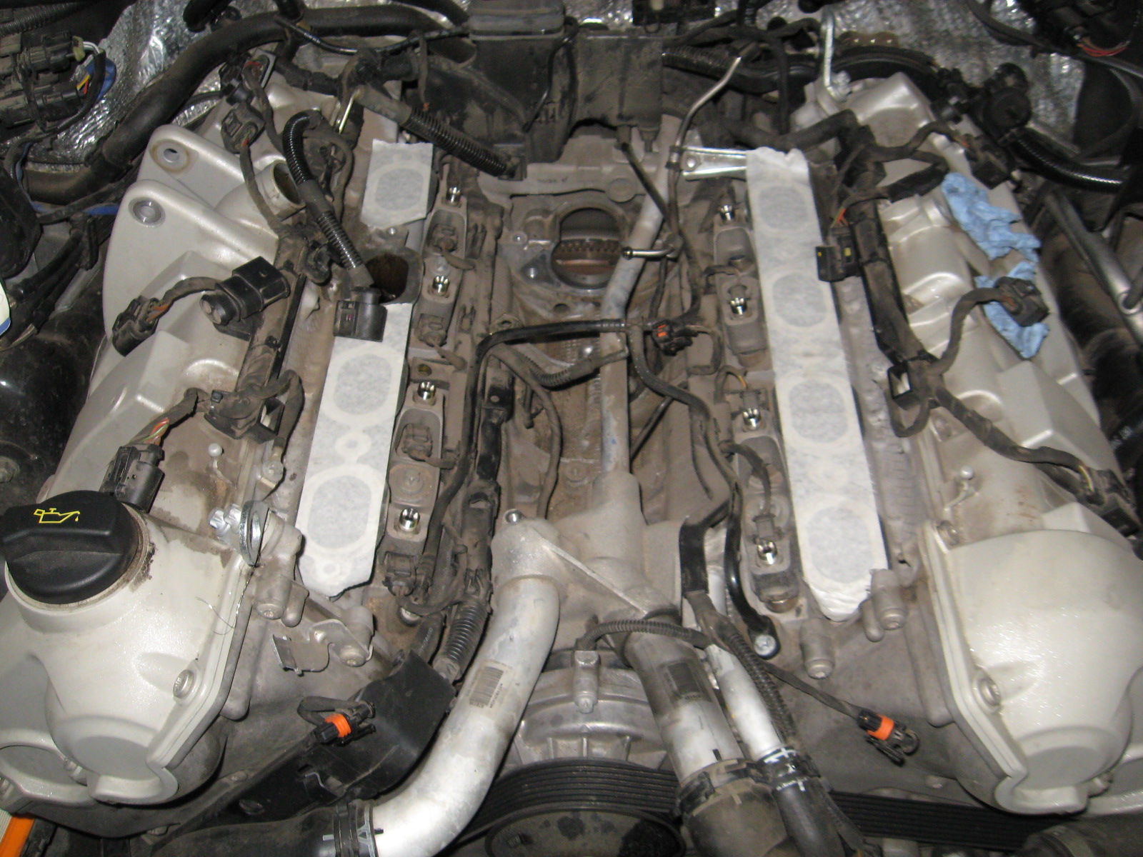

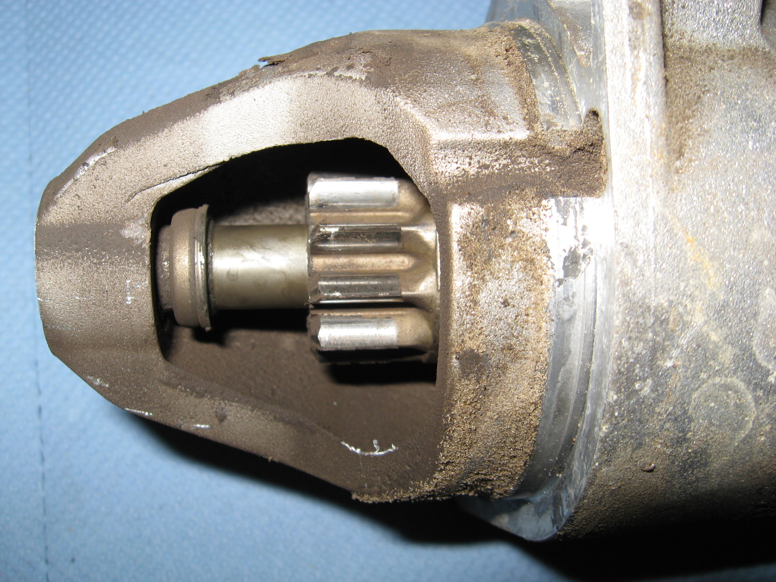

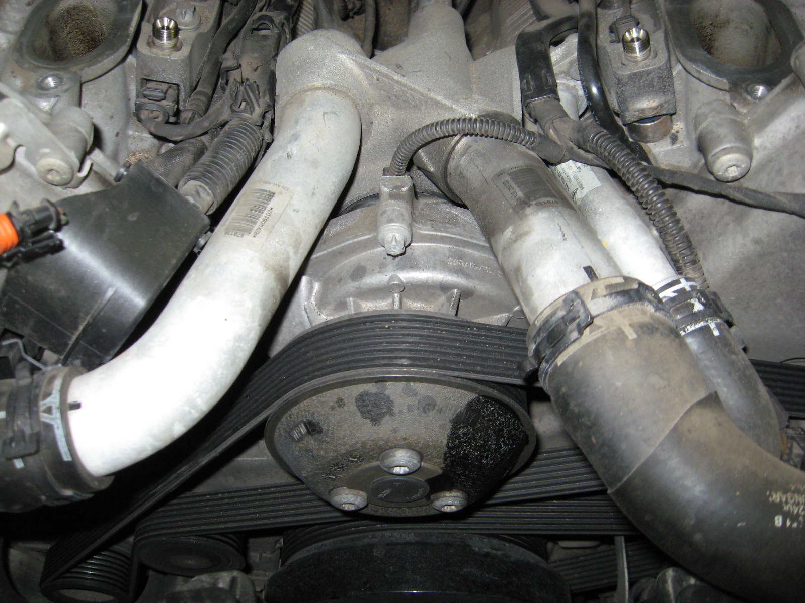

CAYENNE S V8, 4.8 л.294 к/Вт DFI (E2) M48.02, 2011 г.в.

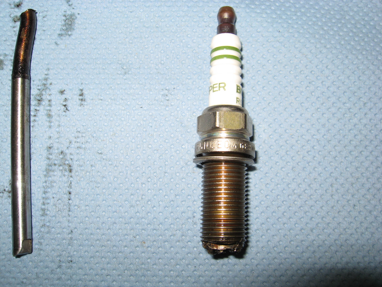

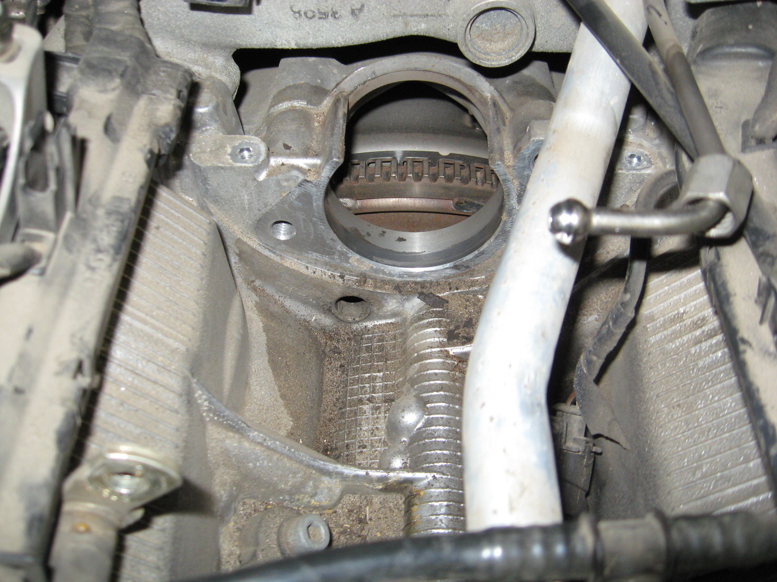

Потеря мощности, троил, долго крутили двигатель стартером, посадили АКБ, итог развалился впускной клапан 3-го цилиндра, "тяжелый ход стартера"....

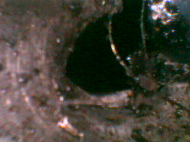

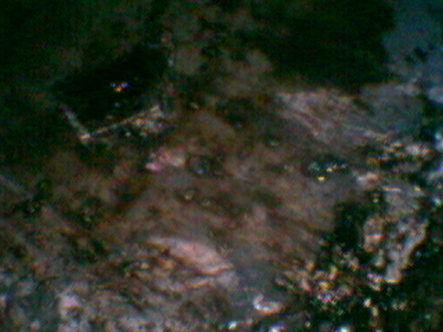

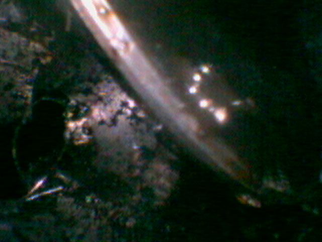

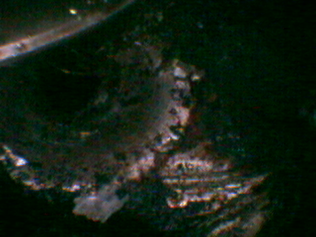

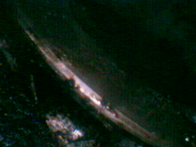

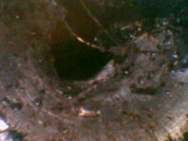

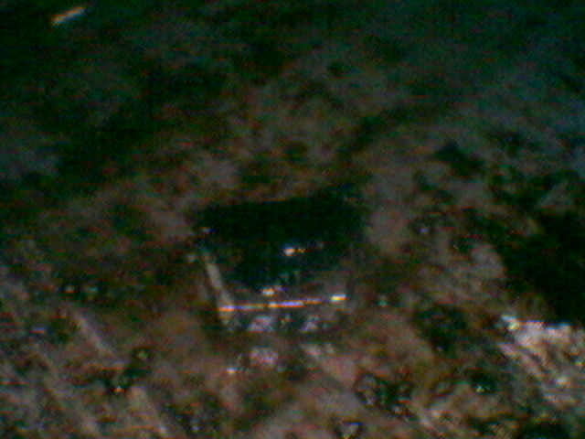

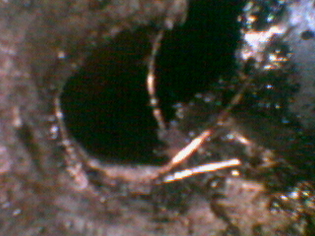

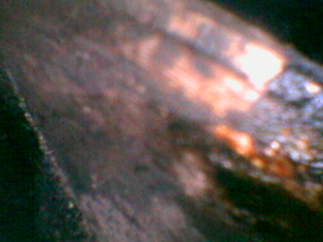

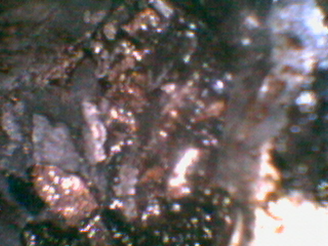

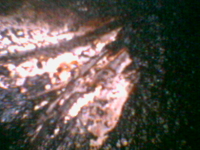

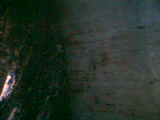

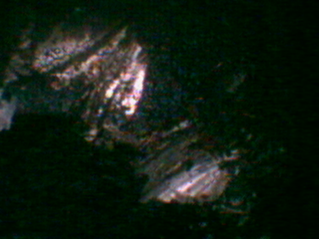

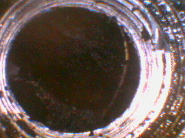

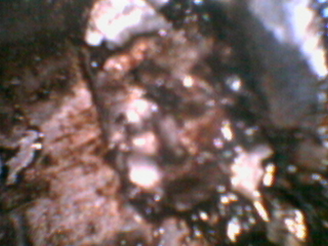

диагностика видеоэндоскопом камеры сгорания...

13.11.2012, 21:29   #5
БЕНДЕР
В общем С-ки всех поколений Кайенов это рулетка (причем русская, со смертельным исходом). Так а клапан из-за чего развалился-то, может какой-нить "хороший" бензин с октановым числом 50 попался? И что такое тяжелый ход стартера?
13.11.2012, 22:18   #6
Сообщение от БЕНДЕР Посмотреть сообщение
вероятнее всего бензин, потому-что нагар на клапанах дикий, судя по фото...
последствия попытки завести двигатель, когда он не схватывал...короче долго крутили.
