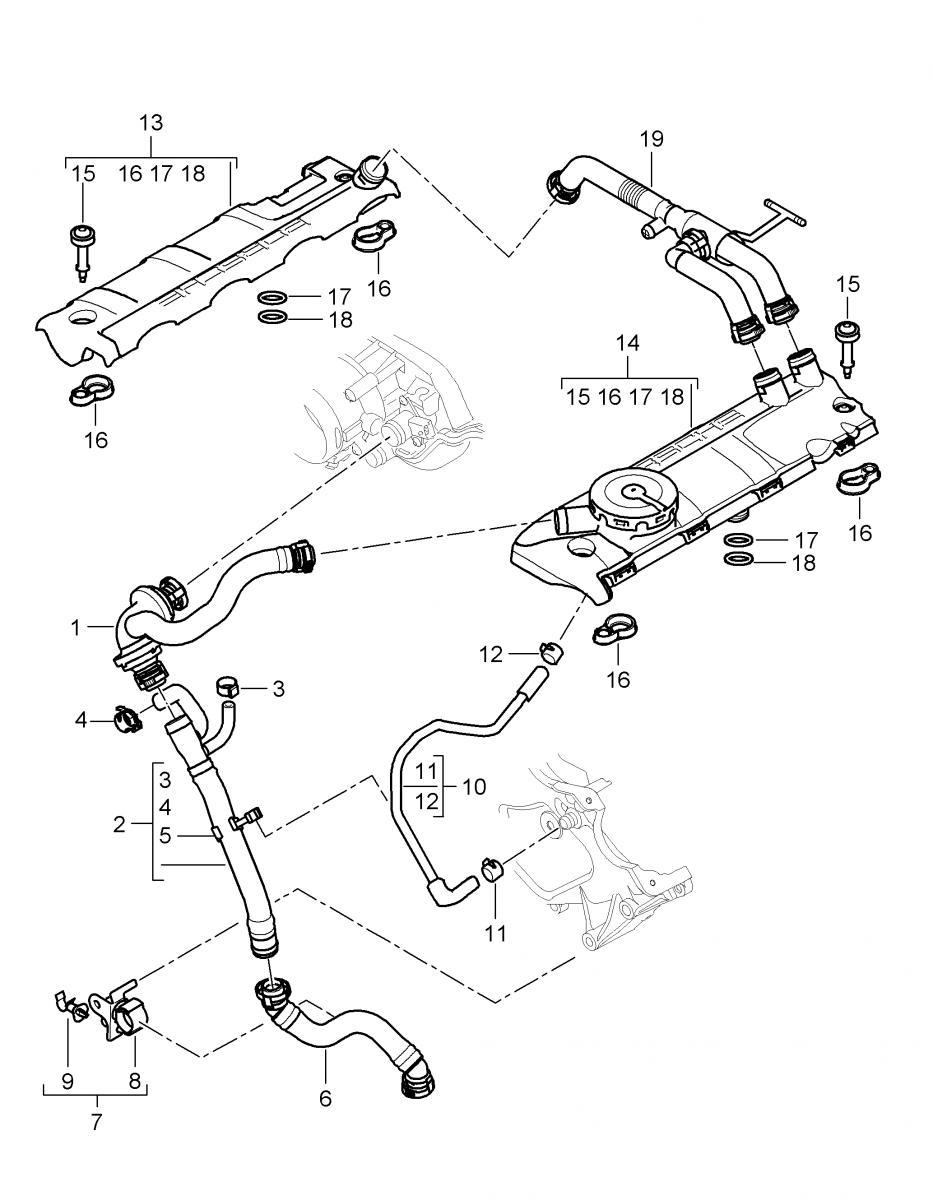

Владимир, подскажите куда копать и в чём может быть причина, а может это так и должно быть, после замены трубки под номером 19 , сепаратор или как его обозвать не знаю , стал потеть
Кайен Турбо С , 3 года назад заменил маслоотделитель тот что с мембраной под цифрой 13(4-8цилиндр) чисто из профилактических целей , мембрана была целая
и сразу же поменял тройник под цифрой 1 , одна из мембран порвалась в ней и продувалась в обе стороны
потом на следующий год поменял маслоотделитель под цифрой 13 (1-4цилиндр) её немного повело и плохо прилегала в районе первого цилиндра
и лопнула трубка под цифрой 6

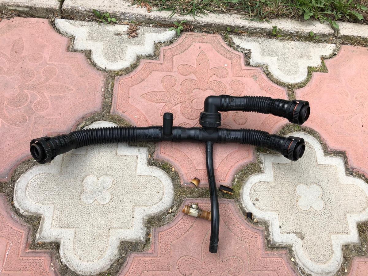

В этом году поменял трубку под цифрой 19 , сломался белый тройник внутри чёрной трубки , она как бы прокручиваться стала в стороны, но картерные газы не давило от туда , но вспомнил что она прокручиваться стала ещё в том , то в этом году понял что надо менять , да и вся трубка пересохла и хрустела, вроде бы трещин не было

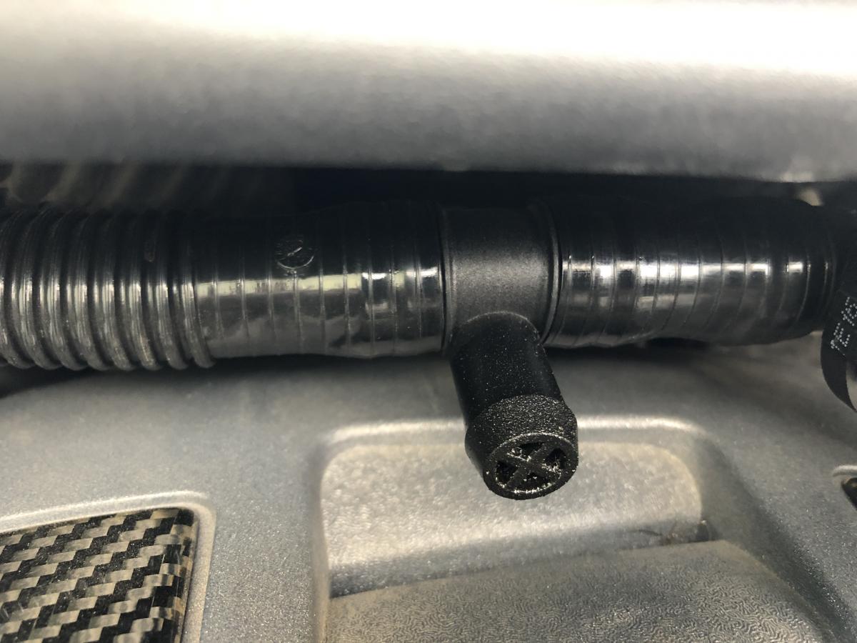

После её замены стал наблюдать что в середине на клапане стало появляться масло , прикладываю фото это примерно в таком состоянии она стала за 11к км
немного убивает это , ни где нет подтёков масла по всей системе картерных газов , сухо, из под маслозаливной крышки масло не давит, сухо, масло от замены до замены не доливаю, меняю каждые 5к-6к км

Систему вентиляции картерных газов опрессовывали на негерметичность?
Актуальное состояние клапана вентиляции картерных газов?
17.09.2019, 20:50   #3
AntonP
нет не опрессовывал систему картерных газов, так как за 3 года заменил все трубки и два маслоотделителя, всё покупал новое и оригинал, все разъёмы защёлкнуты хорошо , маслоотделители затянуты по мануалу 10 ньютон
а эту под цифрой 19 поменял новую в этом году и на ней в какой то момент начало появляться масло , возможно даже сразу , может быть она брак? может не держит клапан в ней?
Не понял суть вопроса : Актуальное состояние клапана вентиляции картерных газов?
Мембрану в маслоотделители смотрел, пробег 45к км , выглядит как новая , нагара на ней и в маслоотделителе нет , чистое масло везде
трубка что под номером 10 идёт с маслоотделителя в головку блока , не забита , чуть масла в ней было , взял всё промыл
Единственную какую трубку из системы картерных газов не менял так это под цифрой 2, визуально она целая и не хрустит
