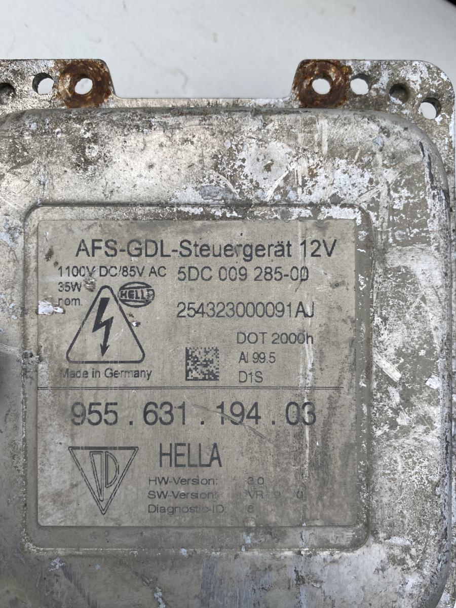

Блок от Мерседеса подходят ?
Нет. Только оригинал!

Должно быть именно с этом кодам ? Или можно заменить ?
Да
Тогда два одинаковых ставить нужно будет с 2-х сторон

Заказал такой же блок Номера одинаковые посмотрим будет работать
